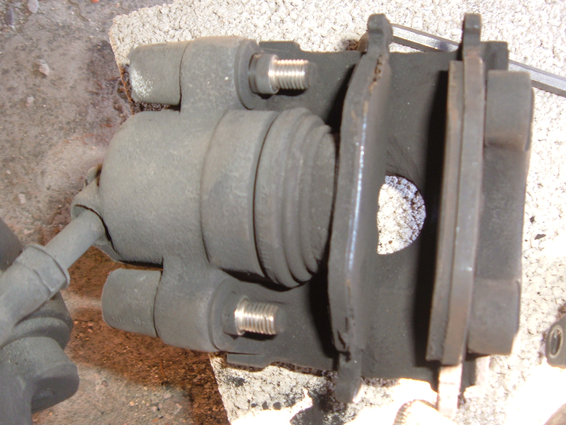

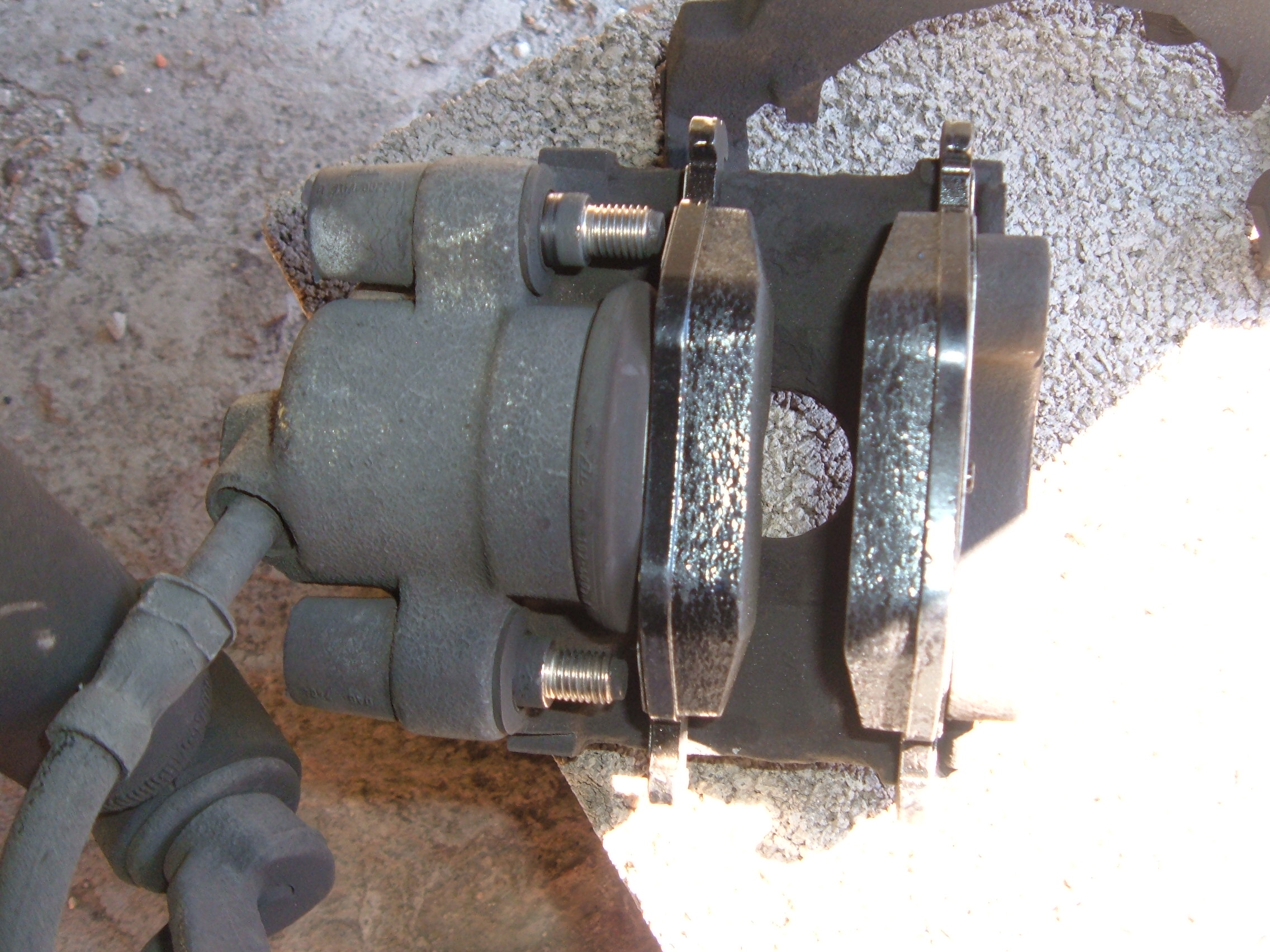

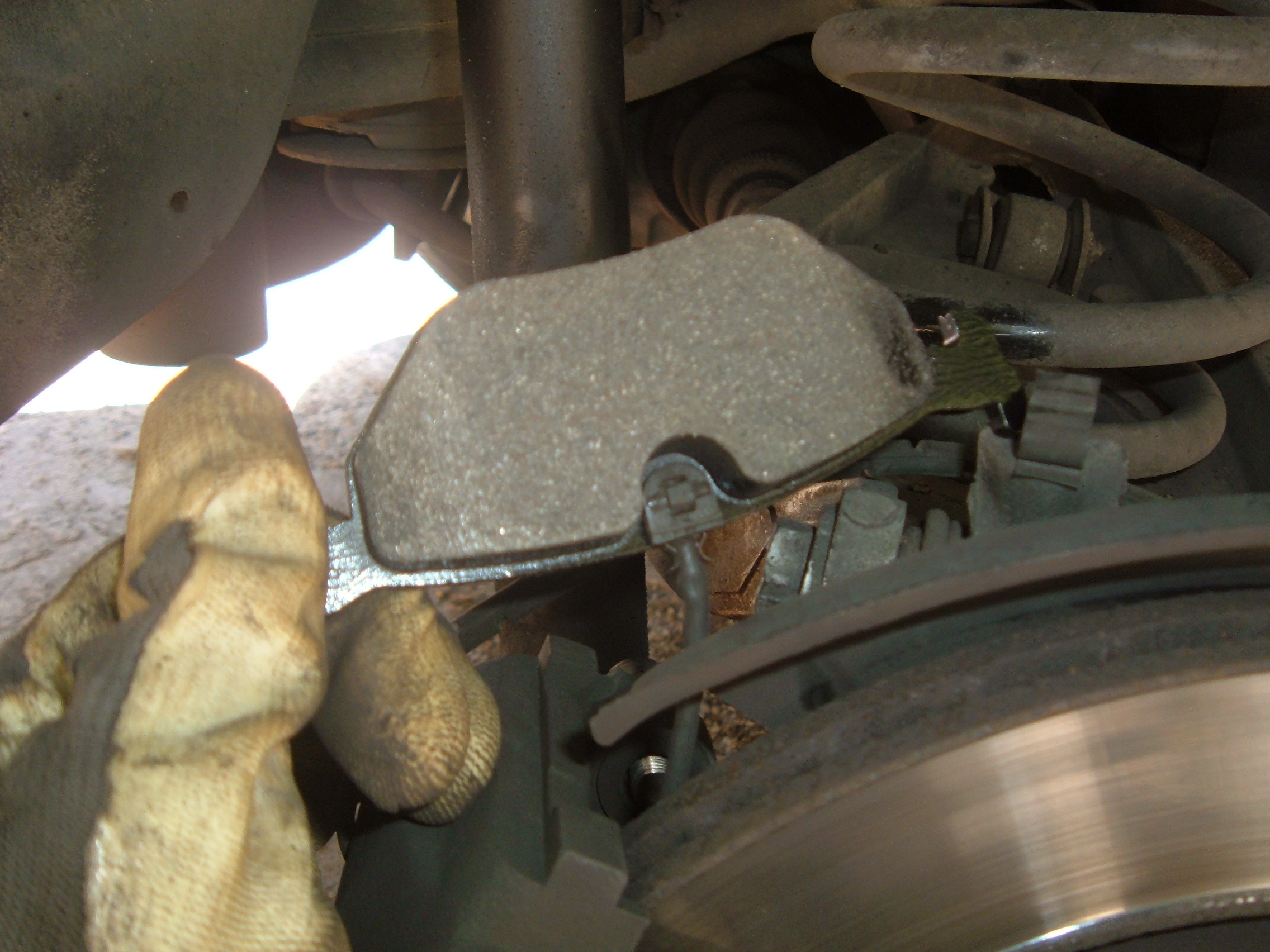

    Era da un paio di giorni che sentivo uno strano rumore proveniente dalla ruota posteriore sinistra e nonostante nessuna spia si sia accesa ho deciso cmq di cambiare le pastiglie. Già che c'ero, dopo 4 anni, ho approffittato anche per fare il cambio olio die freni che per motivi di tempo ho sempre rimandato.

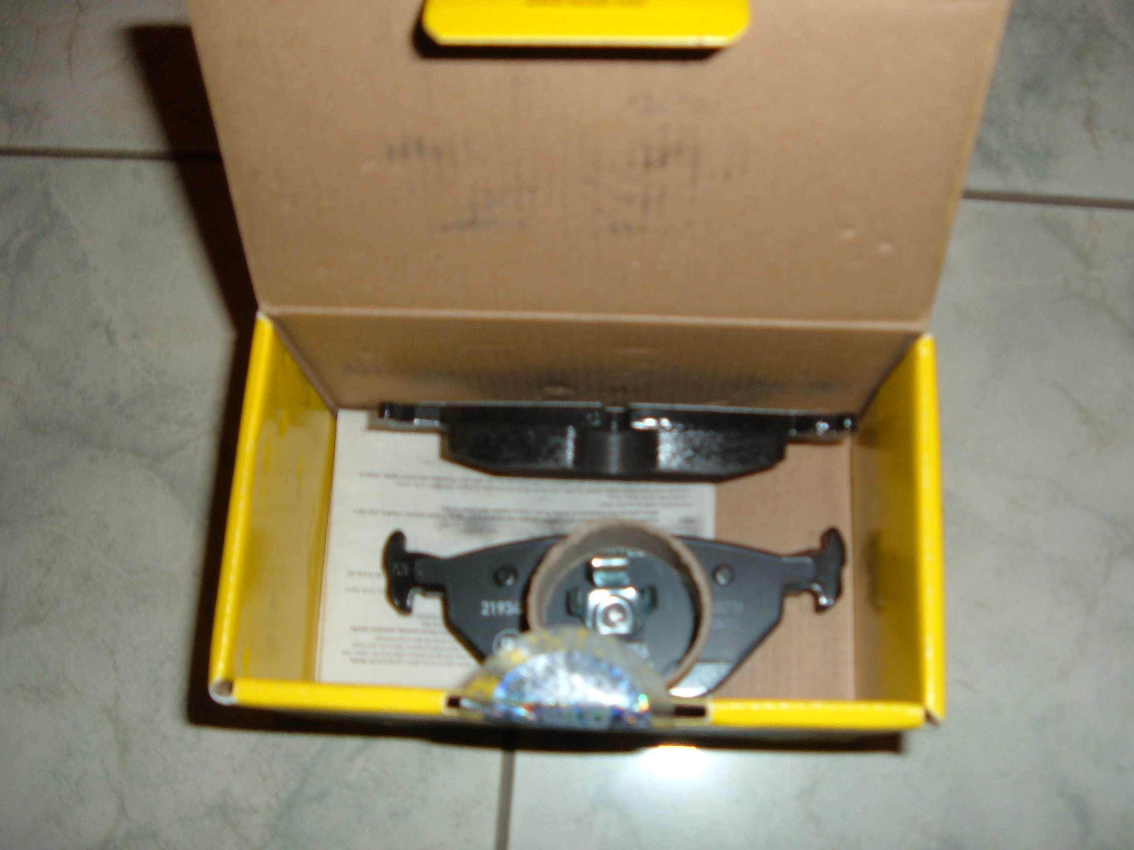

    Ho acquistato le pastiglie della Textar (che dovrebbero essere quelle di primo impianto) e l'olio per i freni (Castrol Response), forse anche troppo buono per la mia :mrgreen: ma per 10 euro di differenza non ci ho nemmeno pensato su :wink:
    Le pastiglie le controllo di tanto in tanto, guardandole attraverso il cerchio, ma la solita fortuna ha voluto che si consumasse prima la posteriore sinistra dal lato interno. Quindi non si vede dall'esterno e soprattutto il sensore di usura per l'asse posteriore sta solo sulla ruota destra. Chiaro no? :lol:
    Ecco le vecchie pastiglie, che dopo 150k km hanno fatto il loro sporco lavoro :mrgreen::
    In pratica il rumore di ferro che sentivo era la parte metallica della pastiglia (non il ferodo) che strisciava sul bordo del disco :eek:
    Ecco la differenza con le nuove pastiglie:
    Naturalmente tutta la pinza è stata pulita a getto d'aria col compressore per eliminare tutta la polvere di ferodo che si era depositata dappertutto :wink:
    Stessa operazione sul lato destro e visto che la spia non si era accesa ho potuto riutilizzare lo stesso sensore.

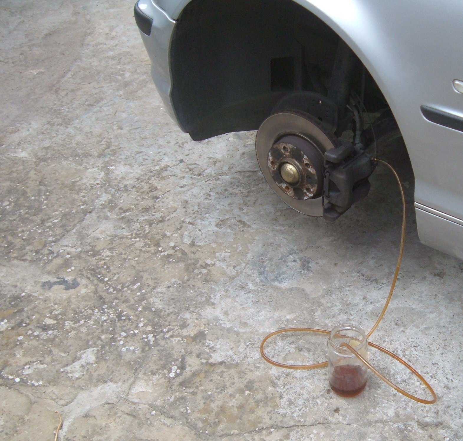

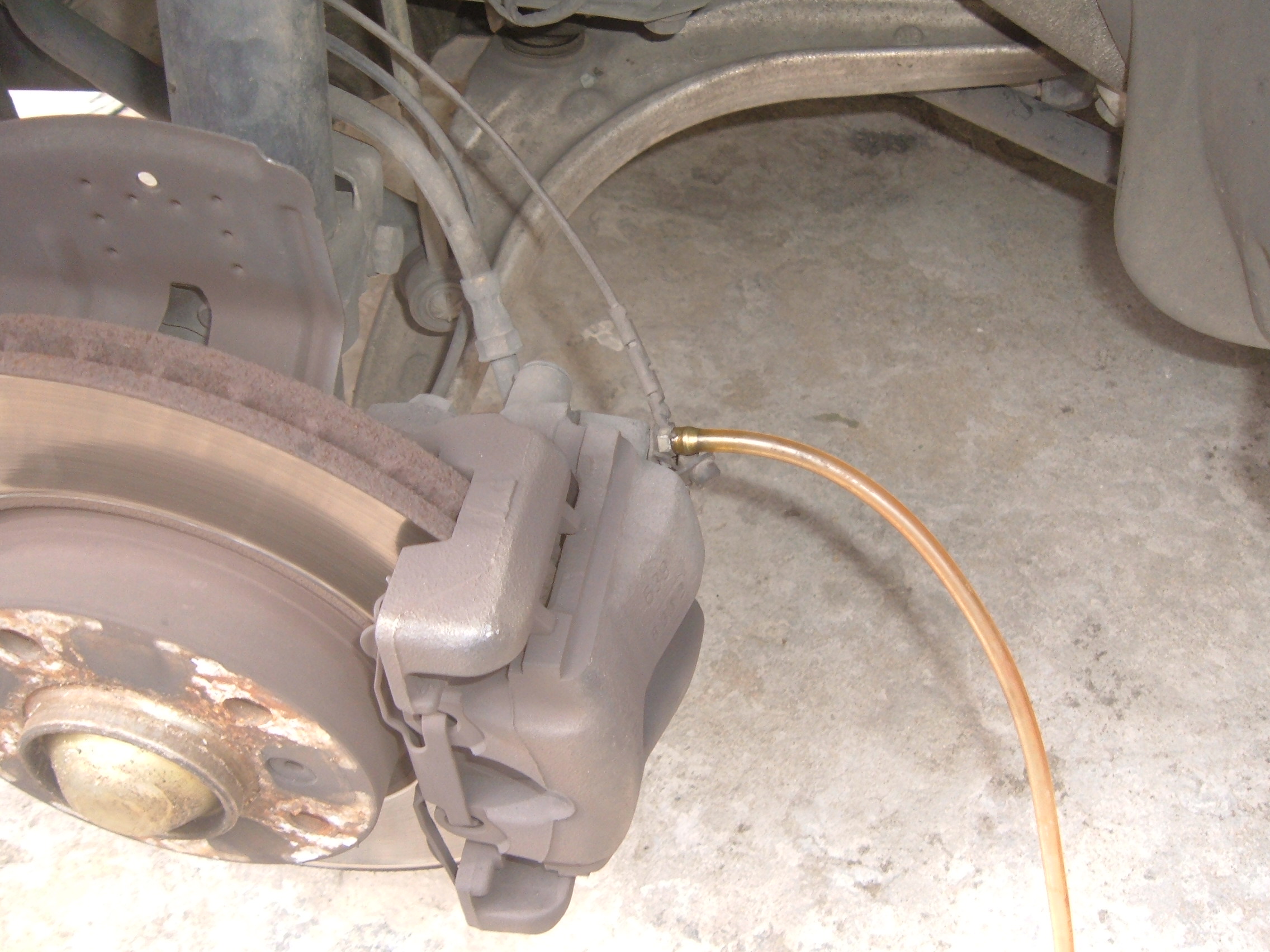

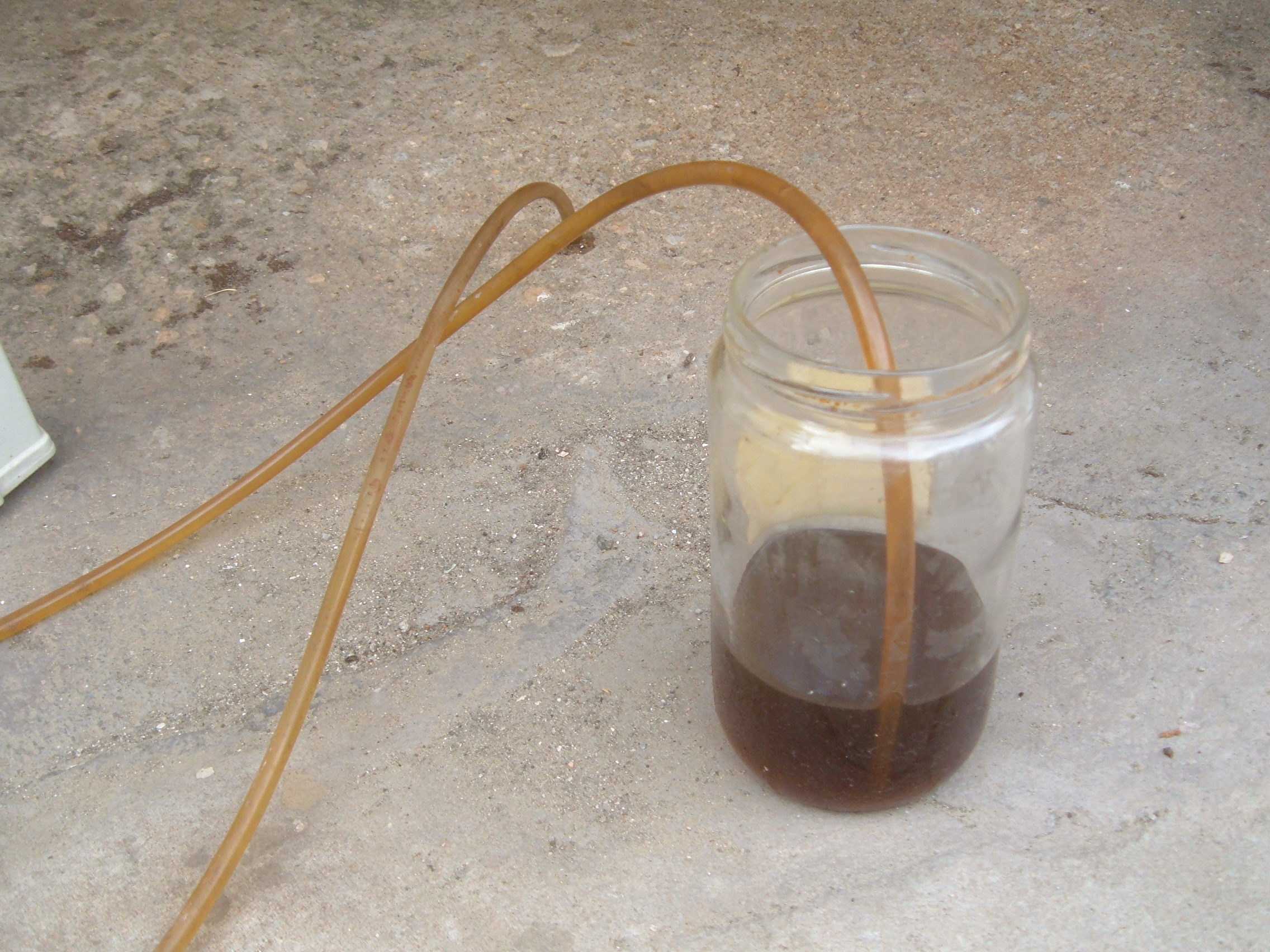

    Ed ora passiamo al cambio olio freni.
    In se la procedura è abbastanza semplice ma deve essere eseguita per forza in due persone.
    Questi i passi che ho seguito:
    - svuotare la vaschetta del liquido freni con una siringa lasciando un minimo di olio per evitare di far entrare aria
    - riempire la vaschetta con olio nuovo
    - cominciare lo spurgo su ciascuna ruota in questo ordine: posteriore destra, posteriore sinistra, anteriore sinistra e per ultimo anteriore destra
    - smontare la routa e collegare sullo spurgo un pezzo di tubo che farà scolare l'olio vecchio dentro un barattolo
    - aprire lo spurgo e far dare 10/12 pompate fino a quando non si vede uscire l'olio pulito nel barattolo
    - dopo le 12 pompate tenere premuto il pedale e chiudere lo spurgo
    - ripetere la stessa operazione su tutte le route
    Ho fatto le operazioni di pompaggio a motore accesso, per via del servofreno, ma non so se questo influisca e sia necessario per la buona riuscita.
    Qualche foto per farlo capire meglio:
    Onestamente se considerate che l'olio nuovo è trasparente, sembra quasi acqua, non mi aspettavo di trovare il vecchio olio di questo colore cos' scuro :eek:

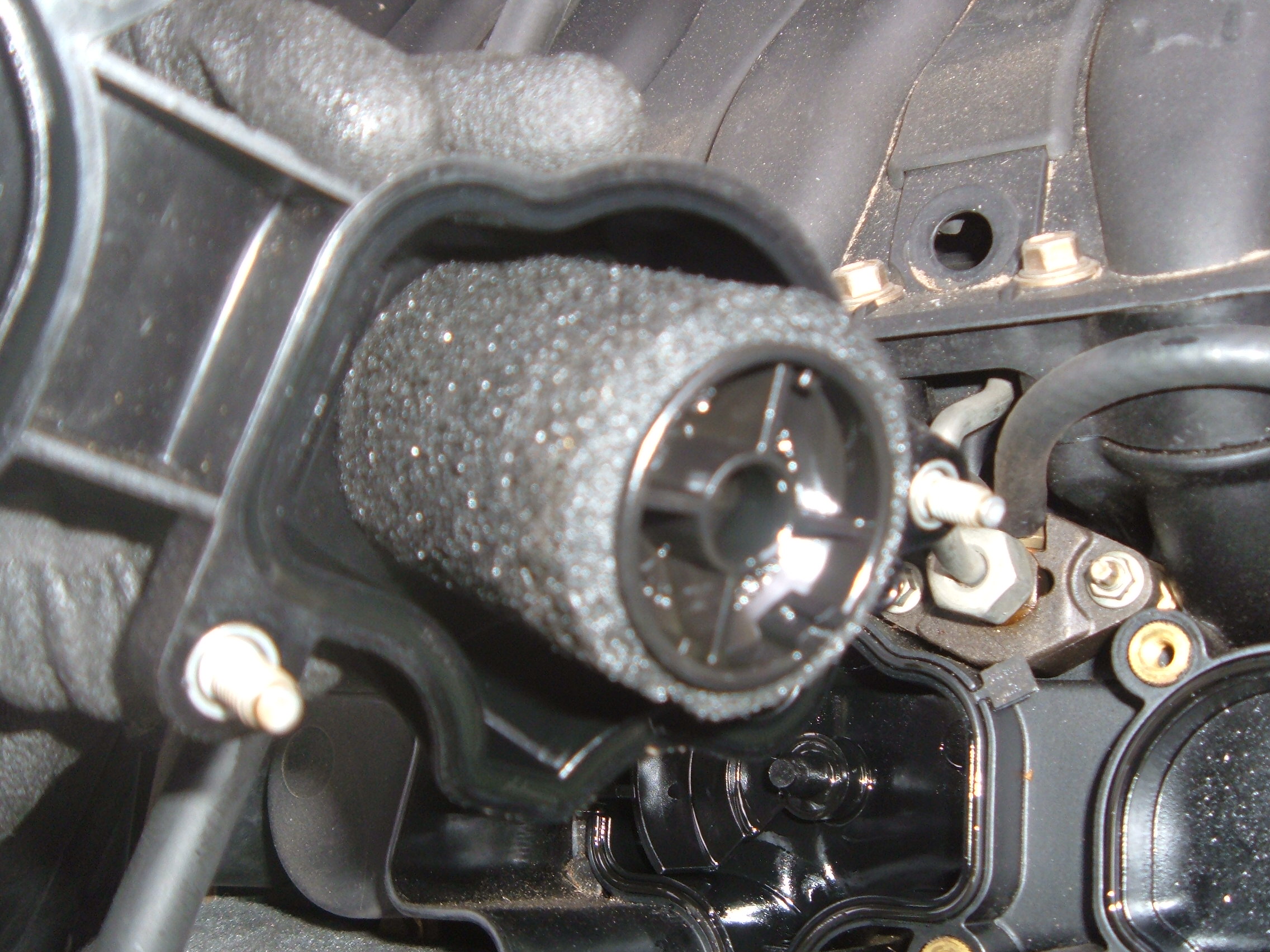

    Ho dato uno sguardo anche al sensore dei vapori olio. Non sembrava messo tanto male. Da quando ho chiuso l'EGR si sporca molto meno.
    Non l'ho cambiato. Che ne pensate?
