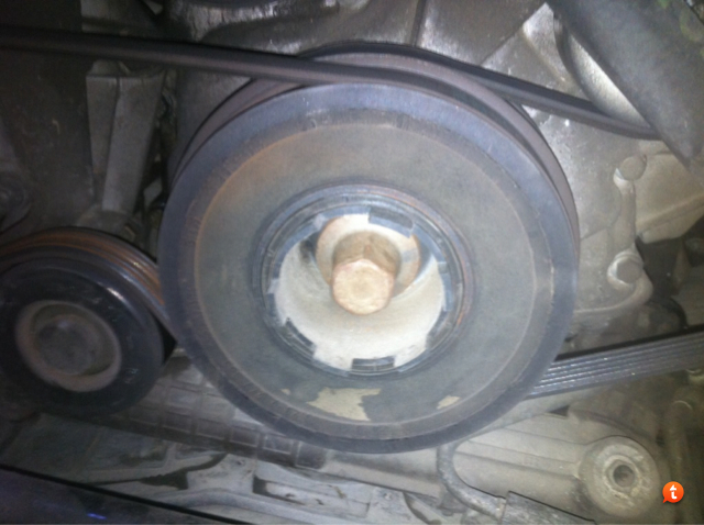

    Mi sa che per ora cerco di vedere come è messo dietro con uno specchietto... Poi semmai mi sa che lo faccio fare dal mecca... Non mi fido di me stesso

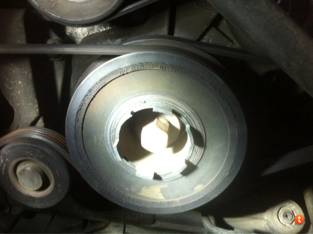

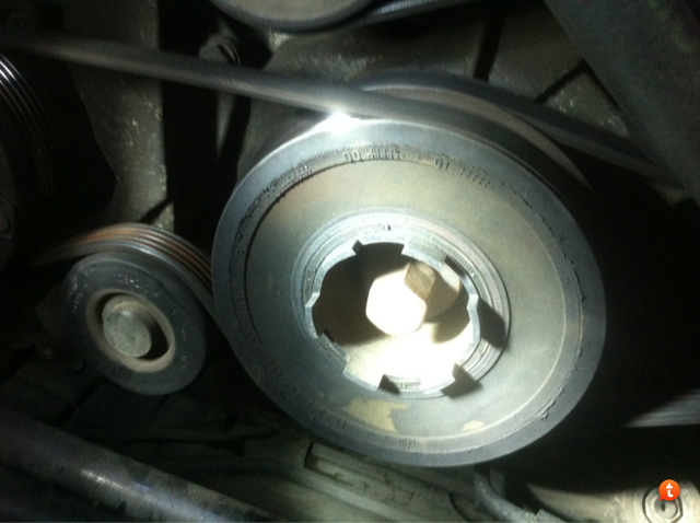

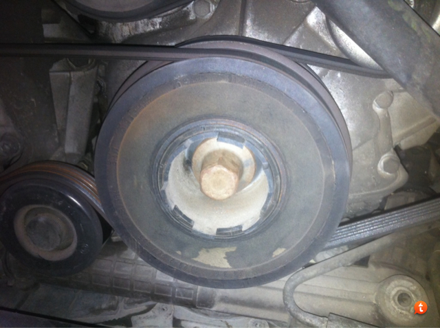

    Non mi pare rovinata...
    Che cavolata scendere la ventola
  5. (marzo)
    20.852
    4.194
    20 Marzo 2010
    1.763.613.961
    bmw E87 ex bmw E46
    infatti davanti sembra in buono stato
    se dietro è così la escluderei come causa del problema.

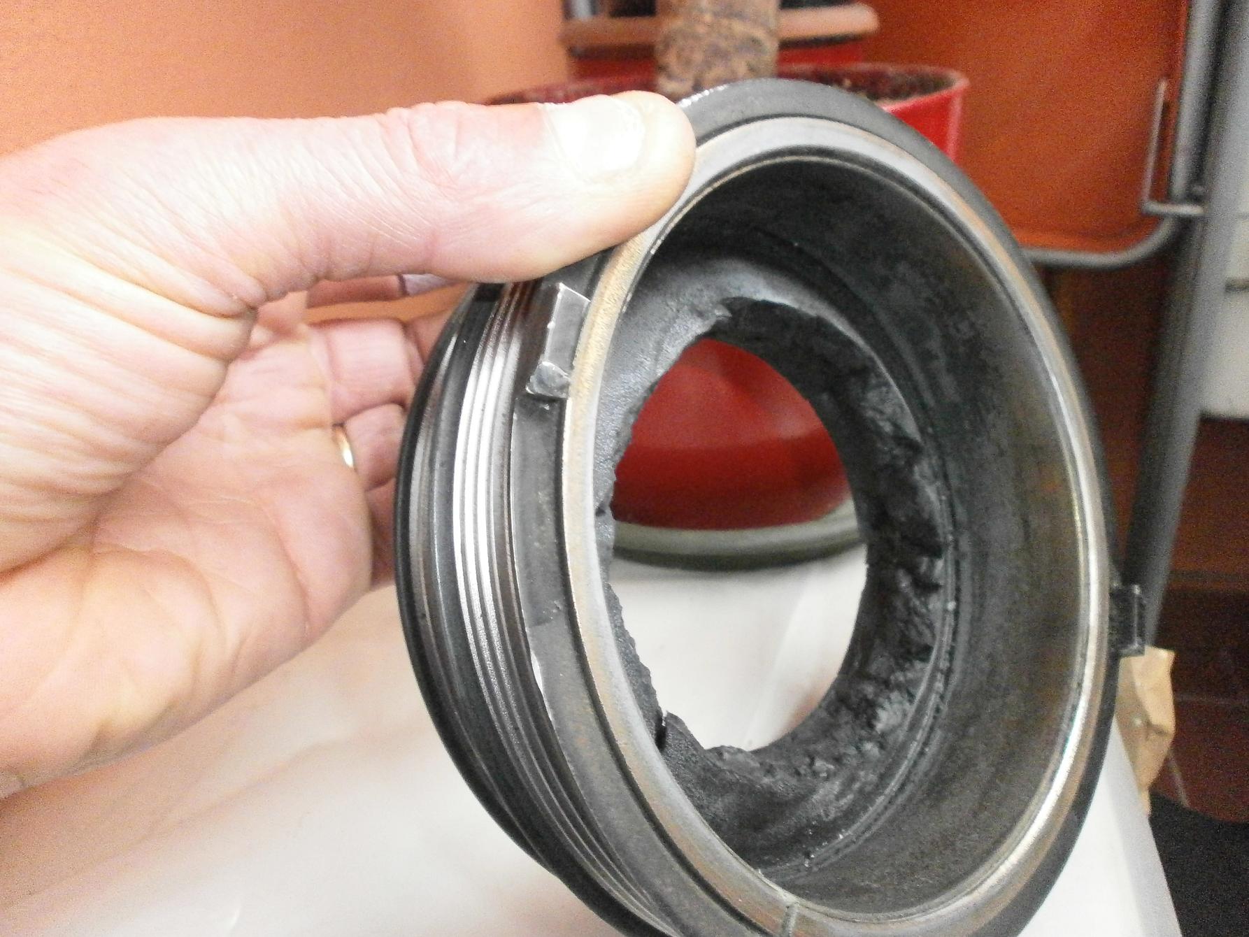

    IMPOSSIBILE
    lo smorzamento è dato dal fatto che tra il diametro interno e quello esterno vi è un settore in gomma.
    altrimenti sarebbe una normale puleggia monolitica..
    questa è una puleggia come la tua quando l'anello in gomma tranciandosi lascia di fatto separare il diametro esterno da quello interno
  8. (marzo)
    20.852
    4.194
    20 Marzo 2010
    1.763.613.961
    bmw E87 ex bmw E46
    e questa è la parte che rimane del settore interno
    (nello specifico è quella del sottoscritto)
