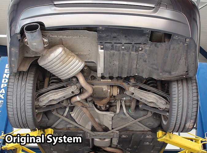

    Questa è la mia ex...
    Qui CON silenziatore centrale ma senza DPF e senza silenziatore finale. Se togli il centrale il sound è pazzesco a livello di intensità, ovviamente non di qualità....

    Scusami Ma che io
    Sappia. Il centrale altro non è che un tubo vuoto già di serie. Sul serie 1 ammetto di non averlo mai visto smontato. Preferisco lo sbuffo della popoff libera io....

    Il centrale non è affatto un tubo vuoto ma un silenziatore vero e proprio.

    Ma questa è la 320d?
  17. Fabiuz
    Fabiuz Collaudatore
    492
    30 Luglio 2014
    756
    Bmw 320D
    320d...Che rombo!! Come si fa?
    Senbra di si dal terminale
    Send by xbox360 jtag using Tapatalk
  18. SalvoEmme
    SalvoEmme Aspirante Pilota
    26
    18 Settembre 2014
    E92 320xd
    Allora ha un silenziatore vero e proprio silenziatore centrale. Chissá se eliminandolo da qualche spia di errore
