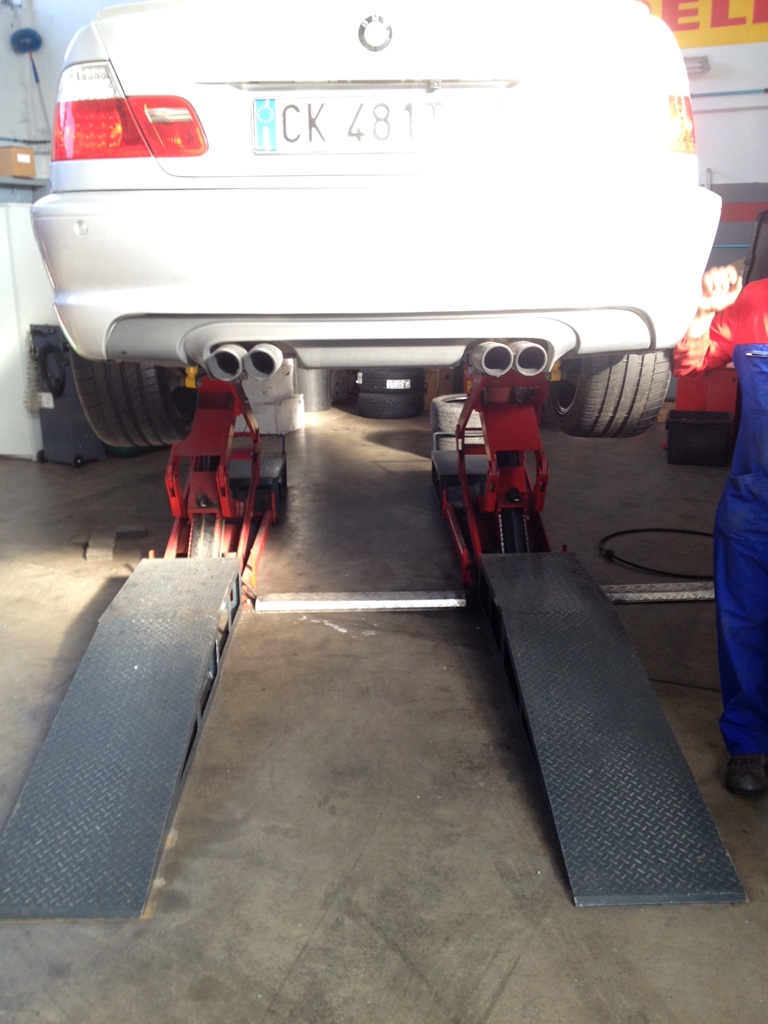

    Oggi cambio gomme..sostituite le vecchie Toyo da 18 ormai sulle tele, con Michelin Pilot sport ps2
