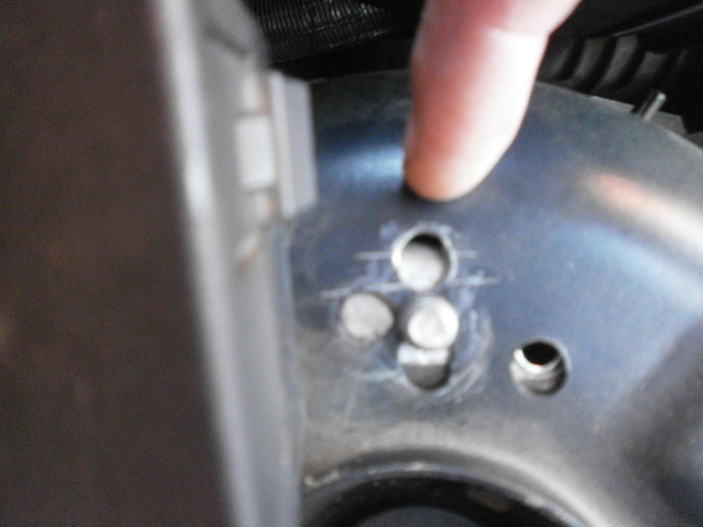

  4. (marzo)
    20.852
    4.195
    20 Marzo 2010
    1.763.613.961
    bmw E87 ex bmw E46
    il tuo meccanico sa il suo mestiere infatti.
    la rigidità dei supporti del ponte deve essere in perfetto equilibrio con la durezza delle sospensioni, altrimenti non lavorano proprio (e sarebbe come non averli)
    (se non servissero, il ponte sarebbe imbullonato direttamente al pianale..)
    in pratica sono utili e necessari solo su un auto da pista.
    con assetti semi-stradali sono controproducenti (meglio un meyle)
    inoltre credo che il tuo meccanicosappia bene quanto è fragile il lamierato della E46 in quella zona.
    Se la lamiera non si trancia è solo grazie ai supporti Oem molto morbidi, che attenuano le sollecitazioni torsionali.
    (e si trancia anche con quelli, come si sa..)
    per montare supporti rigidi sarebbe necessario prima irrigidire la zona con fazzoletti in lamiera
    il difetto è arcinoto, e presente su ogni E46.
    le voci che indicano il difetto solo sulle coupè o solo sugli esemplari ante 2001 sono frottole.
    l'unica differenza è che (su tutte le versioni) la casa madre dal 2001 ha adottato un fazzoletto di rinforzo leggermente diverso, ma il sistema è identico
    il lamierato è sempre VUOTO all'interno (scatolato) e sotto sollecitazione si trancia esattamente come prima.
    lo sanno bene i preparatori, i quali tagliano la zona dentro il bagagliaio e rinforzano lo scatolato dall'interno prima di applicare i rinforzi in lamiera.
    senza rinforzare quella zona in tal modo, l'adozione di supporti in poliuretano è sicuramente probabile causa futura di rotture come quella visibile in foto.
    (oltre a non portare effettivo miglioramento nella precisione rispetto ad un supporto tipo il Meyle, che è comunque meno cedevole dell'originale)
    i supporti in poliuretano servono realmente solo su una vettura già irrigidita e rinforzata nella scocca, dove le sospensioni sono talmente dure da richiedere una rigidezza estrema del supporto stesso.
    Ma si tratta appunto di auto da pista, debitamente rinforzate.
    quindi li eviterei come la peste su una E46 normale..
    Ultima modifica di un moderatore: 30 Marzo 2015

  7. (marzo)
    20.852
    4.195
    20 Marzo 2010
    1.763.613.961
    bmw E87 ex bmw E46
    ti prego di non paragonarmi a chi racconta queste dicerie da bar come quella della barra duomi, dai..
    se scrivo qualcosa di solito non è per sentito dire.
    e la questione dei supporti ponte posteriore è questa:
    come spiegavo, sul restyling il sistema è lo stesso (è uno scatolato VUOTO) dove il ponte è fissato solo sulla paratia inferiore.
    Di rest con il ponte che si stacca ne ho viste tante quante ne ho viste di pre-rest.
    (se leggi il TIS è indicato anche come BMW ripara tali rotture, e sono indicati come ricambio i ridicoli fazzoletti in lamiera da utilizzare)
    Purtroppo non è una mia invenzione..
    l'adozione di supporti più rigidi aumenta matematicamente le sollecitazioni su quel lamierato, quindi mettendo in guardia il lettore sul montaggio di tali componenti non sto affermando nulla di inesatto.
    chiunque prepara una E46 sa bene che quella zona va rinforzata in modo diverso, aprendo il lamierato e aggiungendo all'interno un rinforzo strutturale (nervatura)
    (non come in bmw che dopo la riparazione col fazzoletto si limitano a spruzzare dentro la schiuma poliuretanica..)
    la mia non è pertanto un' opinione, ma una constatazione facilmente deducibile.
    Ben diversa dalla bufala della barra duomi cui accennavi..
    tale barra non va infatti a ridurre la funzione dei tamponi smorzatori, come accade invece coi supporti in poliuretano.
    la barra duomi semplicemente evita deformazioni della scocca, mantenendo i duomi nella posizione corretta, scaricandone le forze
    (quindi semmai la barra duomi aumenta l'affidabilità)
    basarsi sulle voci di corridoio e/o testimonianze è una cosa, analizzare tecnicamente la questione è un altra.
    la barra duomi NON potrebbe nuocere,mentre i supporti in poliuretano SI.
    (questo indipendentemente dalle testimonianze o da quante auto abbiamo visto con problemi legati a tali modifiche o meno)
    i miei interventi non hanno lo scopo di denigrare alcun operato, nè di sminuire l'opinione di nessuno.
    Semplicemente vogliono essere un chiarimento, dato che le modifiche non vanno fatte perchè "abbiamo sentito che è meglio", ma sapendo esattamente COSA comportano.
    (e solitamente non mi limito ad affermare una cosa, ma fornisco una spiegazione sul perchè e il per come di quanto affermo)
    se mi permetto di addentrarmi nel merito delle caratteristiche meccaniche della E46 è perchè (purtoppo o per fortuna) la conosco piuttosto bene.
    vi prego quindi di non interpretare quindi i miei scritti come semplice polemica.
    io intanto seguo i vostri UP con invidia..
    si, se puoi montali meno duri, e probabilmente più equilibrati con le sospensioni che hai
    (quelli ultrarigidi sono per assetti granitici, e probabilmente funzionerebbero peggio)
    le barre duomi hai fatto bene a montarle
    quelle hanno solo utilità e nessuna controindicazione di sorta

  9. (marzo)
    20.852
    4.195
    20 Marzo 2010
    1.763.613.961
    bmw E87 ex bmw E46
    le barre sotto...
    ottimo, ottimo!
    riguardo ai tamponi in poliuretano non ti auguro certo di rompere il telaio; ma è una scelta secondo me azzardata.
    (nel senso che se sono della durezza giusta per le tue sospensioni sicuramente aumentano la precisione,
    però il rovescio della medaglia è che sollecitando maggiormente il lamierato esso sarà sottoposto ad un maggior numero di cicli di fatica , il che significa un cedimento strutturale in un arco temporale più ristretto.)
    credo però che se uno ne è consapevole non sia un probelma, specie se effettua spesso molte modifiche.
    alla fine se inizia a tranciarsi la lamiera si smonta il ponte e si fa la modifica di rinforzo anche internamente.
    (i fazzoletti di rinforzo si trovano anche già fatti presso chi vende materiale per preparare le auto da pista)
