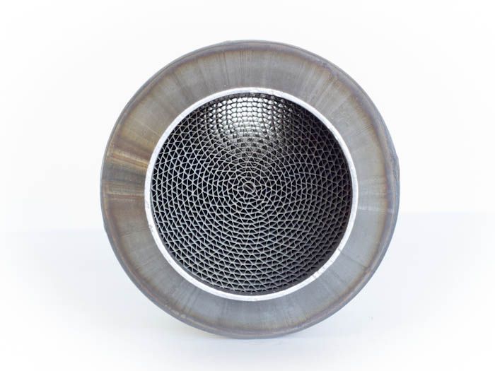

    va meglio con un 100-200 celle metallico che col tubo vuoto.
    provato e straprovato su più di un auto
    (compresa la mia)
    ti dirò di più:
    io ho aperto il barilotto originale e gli ho infilato l'interno di un 100 celle di una M3 (perchè avevo quello)
    ma se non ti interessa che "catalizzi" va benissimo anche una sottile lamiera finemente arrotolata.
    i cat sportivi sono nient'altro che un lamierino ondulato finemente avvolto su sè stesso.
    Solo che sono di metalli nobili, che agiscono come catalizzatori.
    ma ai fini della resa termodinamica va bene qualsiasi metallo, quindi potresti utilizzare qualsiasi lamiera
    questo è un 100 celle
    come puoi notare, si vede attraverso.
    è un lamierino ondulato finemente avvolto, nient'altro..
    anche se non lo avvolgi così stretto è sempre meglio che il tubo libero
    svuoti il barilotto originale e ci infili la lamiera.
    spendi meno che il tubo libero e va meglio..
    Ah;
    IMPORTANTE:
    questa modifica vale solo per il PRE- cat.
    il cat centrale non svuotarlo, altrimenti peggiori..

    sicuramente va da dio rispetto a quando avevi il precatalizzatore ceramico.
    ma sarebbe andata meglio con un 100 celle al posto del tubo libero.
    il cat centrale non eliminarlo,
    perderesti potenza.
    lo scarico libero va bene su motori con n diagramma molto spinto, dove la massima potenza viene sfruttata solo a regimi altissimi.
    (motori a benzina in pratica)
    sul tuo motore è praticamente controproducente.
