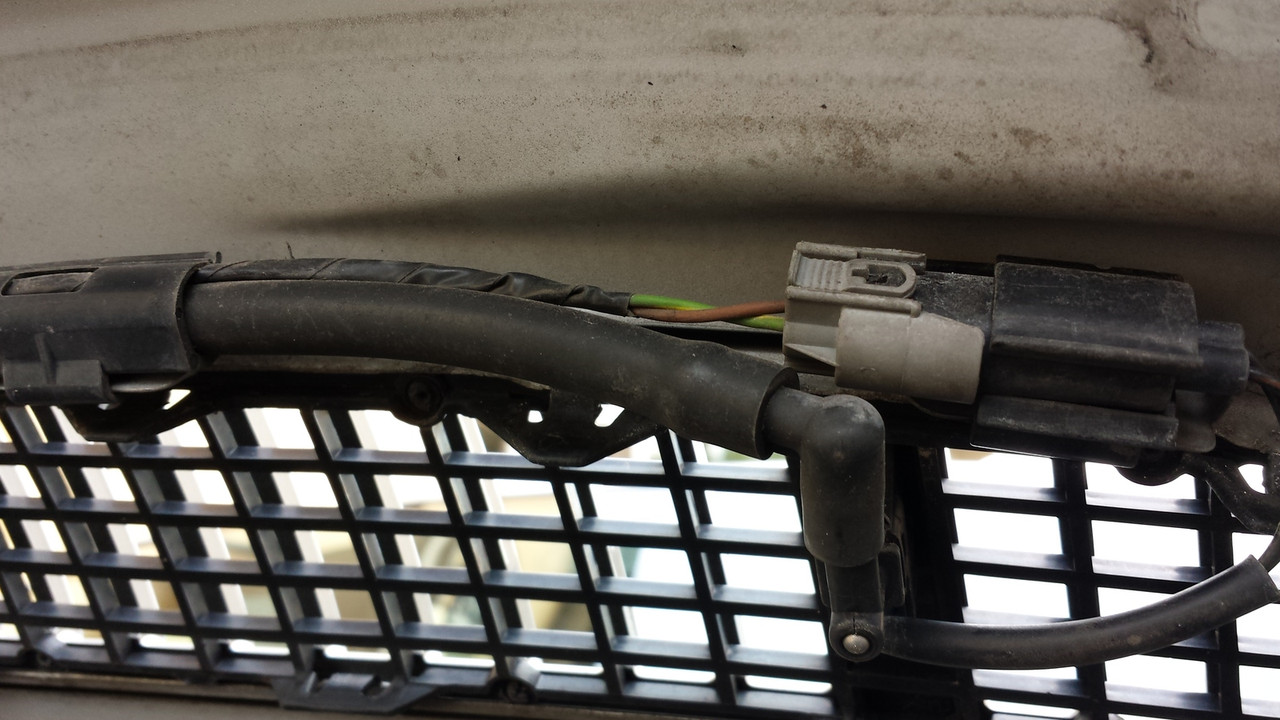

    Oggi ho ripristinato il sensore termostato spruzzini riscaldati..
    Avevo il cavo tranciato

    Il sensore è quello..anche su realoem lo porta il mio modello. È il termostato che regola il riscaldamento degli spruzzini..impossibile il cavo fosse d altro..ho fatto diverse ricerche e il sensore mancava sicuramente prima che la prendessi io l avranno perso. Infatti il cavo era d
    Identico anche nei colori. Appena fa tempo bello (si spera) isolo bene i cavi...

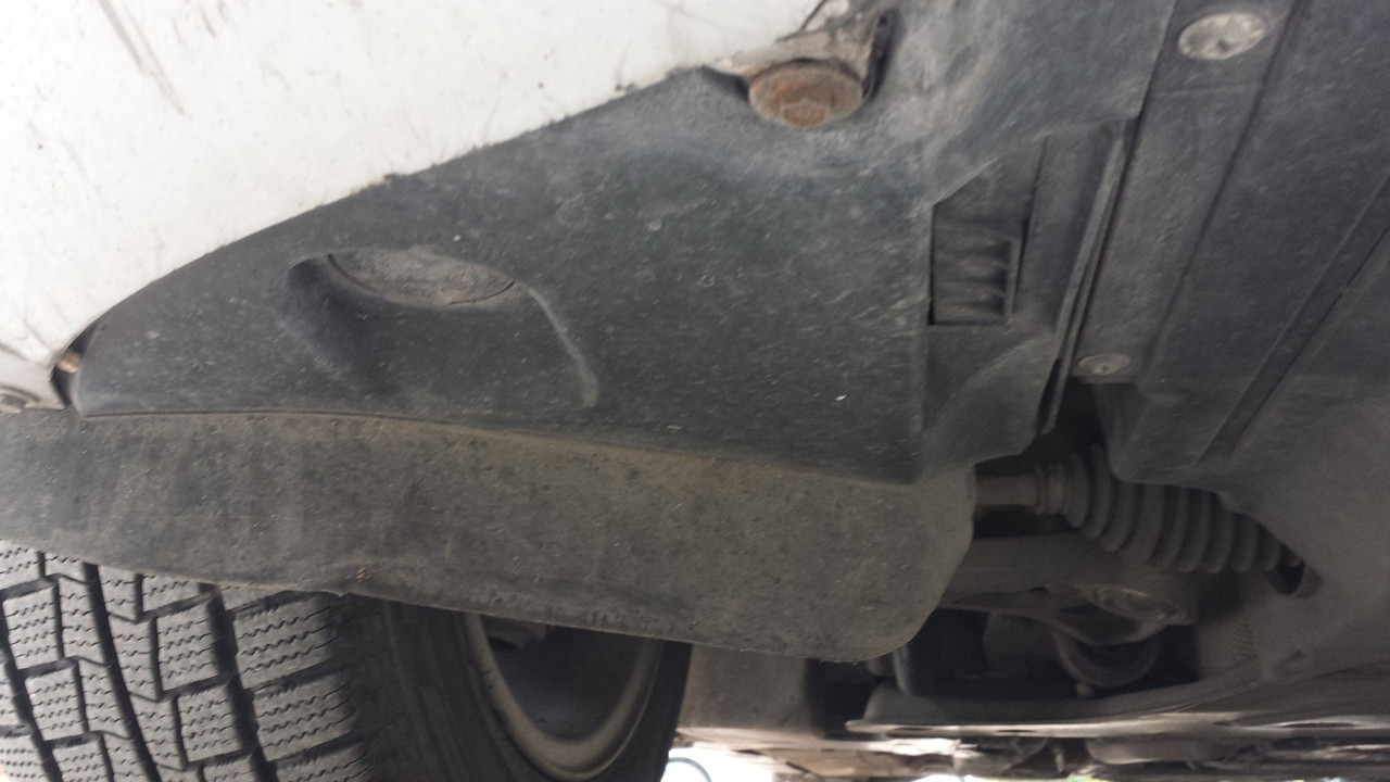

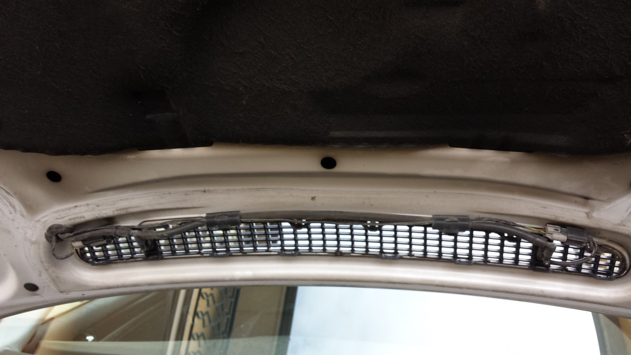

    Visto che sulla mia auto ci sono due cablaggi elettrici che arrivano agli ugelli, do per scontato che siano riscaldati (a cosa altro servono i fili?).
    A questo punto la domanda che mi sorge è questa, perchè la mia non ha quest'interruttore che dovrevve essere posizionato sotto il parasassi dx?
    Forse è montato in un'altro posto?

    Non c'è. Neanche a sinistra, eppure gli spruzzini sono riscaldati. Oggi nkn riesco pubblicare le le foto.
    Ma ve le mando comunque...

    Sul Rest è a destra ovvero lato passeggero. Se hai il cavo dev esserci sennò é stato rimosso. Anche l utente sider lo ha sulla sua

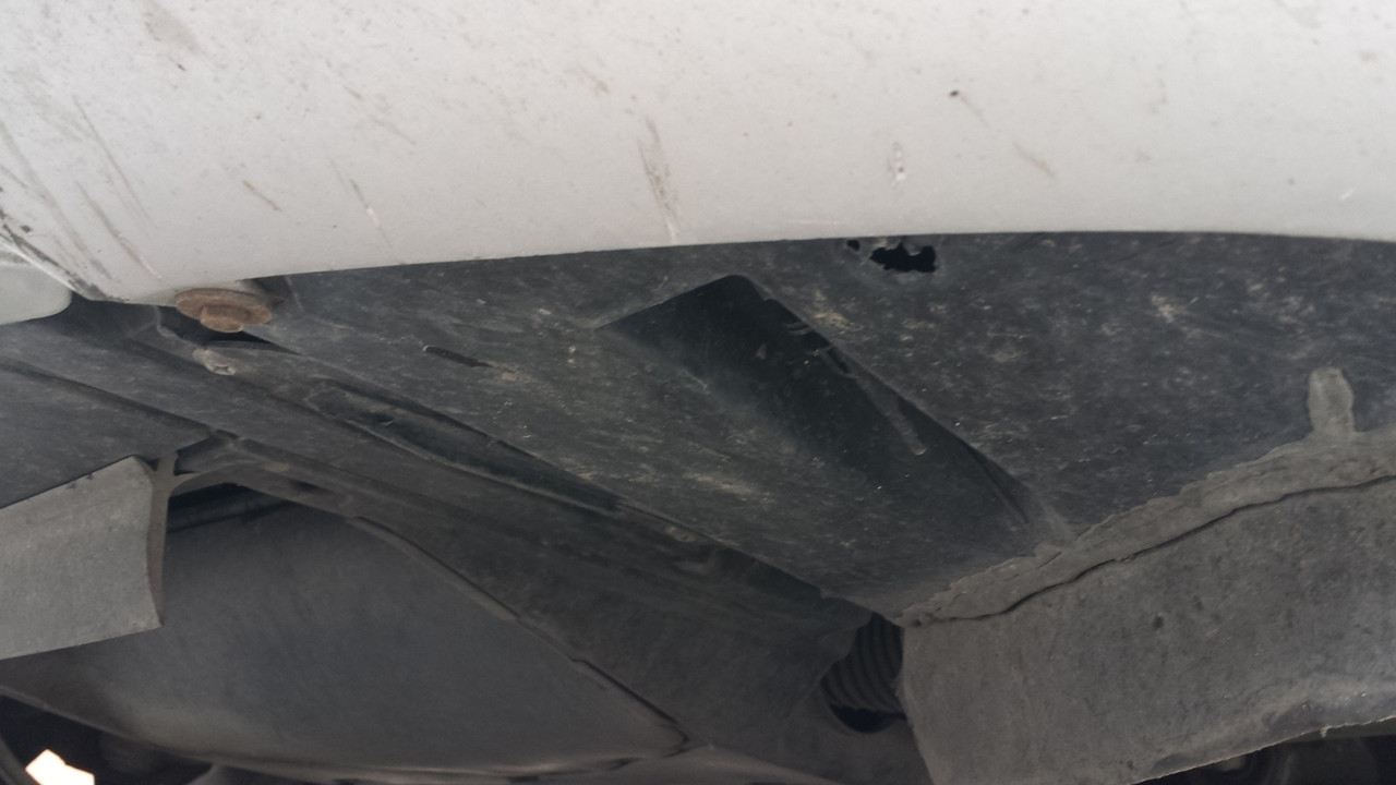

    Il parasassi è predisposto, ma il filo e il sensore non ci sono proprio...
    Ecco le foto:
    image share
    image hosting
    Scusate, stavolta sono riuscito a pubblicarle, ma non mi permette di metterle diritte...

    Quella zona l'ho smontata più volte, per la telecamera, per le lampade del fendinebbia e anche per istallare i lavafari.
    quel sensore sulla mia non c'è.
    il parasassi poi è predisposto per essere tagliato e montarlo, ma ha il foro chiuso.

    Ora però mi fai venire dei dubbi...
    Come cavolo si attivano i miei se non hanno un termostato a comandarli?
