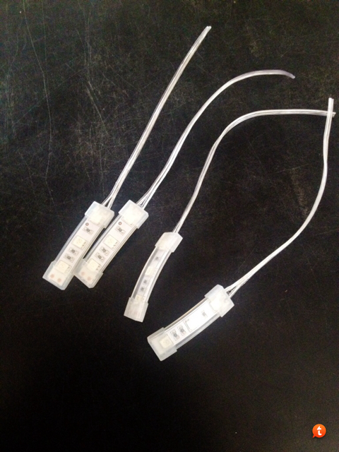

    Le mie sn nuove..sulla baia costano poco ma volevo metterle nere invece k beige...ho preso 4 strisce strip a led ambra da 3 led ognuna x illuminare la zona piedi davanti e dietro quando la strumentaz e' accesa :) /emoticons/smile@2x.png 2x" width="20" height="20" />

    Led strip color ambra x illuminazione costante con strumentazione zona piedi ant e post
