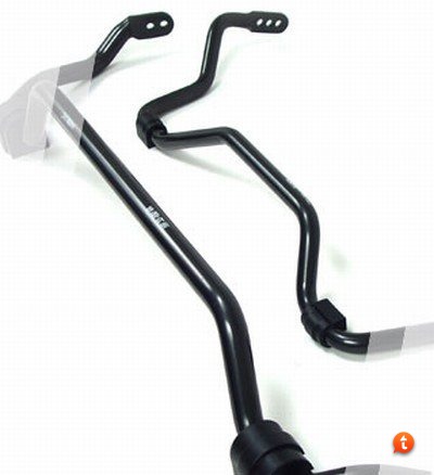

    si guarda menomale...ho da cambiare ancora bene tutto l'olio dell idroguida, visto che avevo messo in preventivo le barre maggiorate h&r, avrei dovuto rinunciare se avessi dovuto cambiare la scatola sterzo e/o altri componenti...anzi a detta del gommista ha pochissimo gioco nonostante i km...cmq pare k di serie abbiano tutte il dado di registro della scatola troppo serrato..un pò come al posteriore la troppa campanatura....poi dopo graziano sarà la volta di tutti i supporti in poliuretano dal motore fino al ponte :D /emoticons/biggrin@2x.png 2x" width="20" height="20" />

    :) /emoticons/smile@2x.png 2x" width="20" height="20" /> allora oggi ho ordinato le barre H&R :) /emoticons/smile@2x.png 2x" width="20" height="20" /> aspetteremo che arrivino e poi le montiamo e vi farò sapere se completano x bene l assetto...il cliente non è soddisfatto delle barre stock :) /emoticons/smile@2x.png 2x" width="20" height="20" />

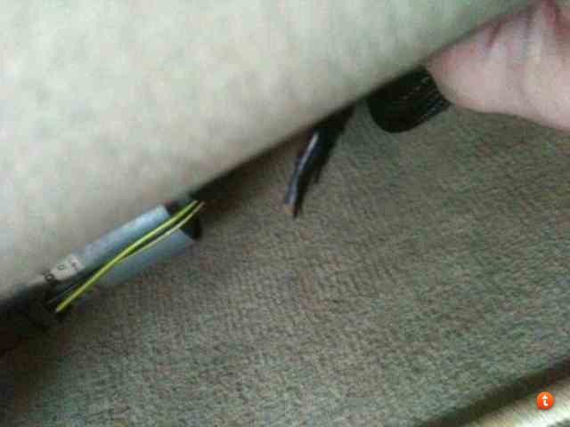

    Trovato il cavo tranciato del sedile passeggero che non mi permetteva più di regolare elttricamente il sedile..cioè si regolava ma tirandolo su x salire dietro mentre abbassato non andava...
    Ora xo non riesco a capire dov e' l altra parte del cavo cui devo ricollegarlo..

  17. manzrik

    4 viti e togli il sedile.... Fai prima

  18. Grazbazz

    Probabilmente si, fai prima.
    Comunque è semplice, 4 bulloni da 16 (se non ricordo male) e una spina da scollegare.
    Solo un accortezza, togli le chiavi dal quadro e non accenderlo finché non hai ricollegato il sedile altrimenti si accende la spia airbag per via del pretenzionatore.

    Ciao Graziano i sedili li avevo già cambiati lo so..era x non smontare tutto...comunque mi sta venendo la scimmia di accorciare il pomello x farlo nano, non dico il leveraggio intendo proprio accorciare il pomello qualcuno di voi l ha fatto? Ah la spia del pretenSionatore sono anni k sta accesa..devo fargli il bypass

    Sensore presenza passeggero è andato?
