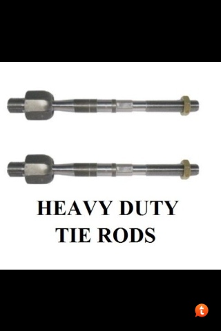

    Cmq il problema allo sterzo è sempre presente ora vabeh è fuori convergenza perchè si e' assestata xo il volante ha sempre gioco, sarà la scatola sterzo oppure i bracci che vanno dentro la scatola? Le testine di sterzo le cambiai insieme ai bracci..perchè comunque non va dritta..eppure bracci nuovi e powerflex sarà la scatola sterzo oppure i bracci dello sterzo? O entrambi? Sterzando tutto soprattutto a freddo da uno stridolio metallico

    E i tiranti?

    Le testine di sterzo le ho cambiate, i tiranti che entrano nella scatola no..possono esser quelli?

    Un tentativo lo farei, certo sai che una diagnosi a distanza è improbabile sia giusta.

    Non ne ho idea sarà di concorrenza..cmq intendevo cambiare questi:

    Si era quel che intendevo, per i tiranti sterzo ovviamene.

    Le testine sterzo le cambiai coi bracci..xo oltre a quei tiranti in foto credo sia proprio la scatola..da qualche parte avevo letto che qualcuno cambiando quei tiranti aveva risolto
