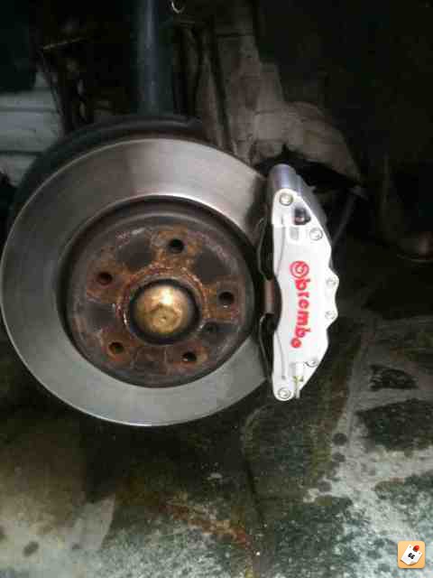

    Piccolo up;)
    Inizialmente ero contrario poi ho ceduto...
    Chi di voi ha montato i copripinza? Li avete modificati o montati così? ;) /emoticons/wink@2x.png 2x" width="20" height="20" />

    18 euro spedite;) sono fatte bene, bullonini a brugola veri, queste sono le ultime versione 3D con logo in rilievo ora devo vedere come montarle
    Inviato da iPhone usando Tapatalk 2

    Provato a presentare cover brembo 3D..al post montano perfettamente, all ant invece non arrivano in battuta contro la pinza, probabilmente il filetto delle brugole montate sulla cover tocca sulla pinza, andrebbero accorciate? Qualcuno ha avuto lo stesso problema? Forse ho individuato il problema del rumore al retro treno dovrebbero essere i silent del braccio della molla...rispettivamente il 14 e il 2 vanno controllati

    Ti rinnovo i complimenti per i lavori anche qui!!!
    I copripinze li avevo montati sulla z4 dovendo modificare qualche piccolezza sulle alette interne, solo per quelle anteriori.
    Ho tagliato e smerigliato un pò col dremel e sono entrate alla perfezione.
