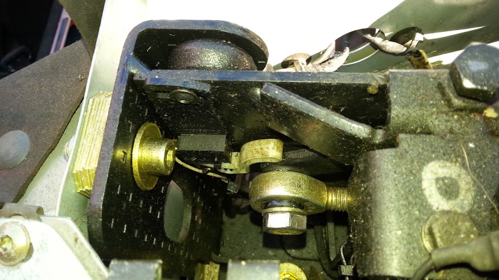

    allora...buonasera a tutti.....
    il problema era proprio S3... posizionato da qualche genio di alta scuola nel senso che lo facevano studiare in soffitta nel punto piu improbabile della capotte
    prima di agire ho comunque ordinato e ricevuto il pezzo incriminato per circa 40 (che non è servito ma teniamolo li che non si sa mai) ora in compagnia del fratello maggiore (va che coppia) ci siamo messi alla luce del sole e abbiamo raggiunto la conclusione che togliere la capotte non aveva comunque senso visto che s3 era regolabile e con la capotte tolta che regolavi??
    allora ennesimo smontaggio .....tolto tutto il fianchetto laterale ma proprio tutto e cosi si è liberata la parte superiore della finitura del vano capotte e............li di fianco da sola piccola nera e quasi invisibile ecco la vite che fissa la regolazione di s3
    da li ......e fare il figo ........il passo è stato breve..... spostato s3 e tutto ha ricominciato a funzionare come se nulla fosse ......
    ecco come è finita una storia di passione e bestemmioni

    [​IMG][​IMG]
    tutto sto casino per un pezzo cosi piccolo ahaahhahahhaa
