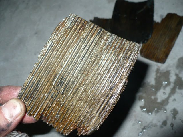

    oggi,guardate cosa è uscito dallo scarico:
    :eek: purtroppo non si vede bene,la foto l'ho fatta col cellulare 10min fà.il pezzo è grande circa 5cm.penso che è qualche pezzo del cat.
    e adesso cosa fare?sostituire il cat con 2 tubi o cercare un'altro cat?:-k

    il kat non è fatto così dentro. quello è un pezzo di silenziatore o una crosta del tubo.

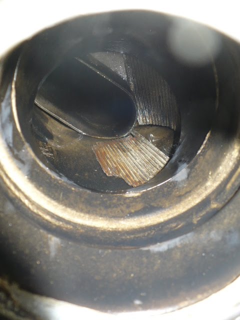

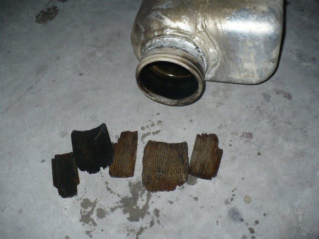

    ecco un'altra foto.qua si vede un po meglio:
    come si vede,all'interno ci sono dei fili sottilissimi :-k
    putroppo non la posso portare subito dal meccanico per vedere se è cat o altro.prima mi deve finire l'altra auto(focus con la turbina morta.. :confused:](*,)).mi sa che quest'anno il mio meccanico farà bellissime ferie..:confused:

    è un pezzo del diaframma del silenziatore con lana di vetro attaccata quando cambiai lo scarico nell'is sbattendolo usciva la stessa cosa

    confermo che non si tratta di catalizzatore
    sarebbero dovuti essere dei pezzi di ceramica forati
    il tuo è un pezzo di ruggine di silenziatore con dei fili di lana di roccia.
