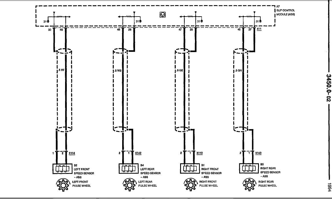

    controllati i sensori e riscontro una discordanza di resistenza tra anteriore e posteriore, però anche se c'è questa discordanza non ho rilevato un singolo sensore con un impedenza completamente sballata e non credo che si siano rotti in contemporanea tuttie 2 i posteriori....

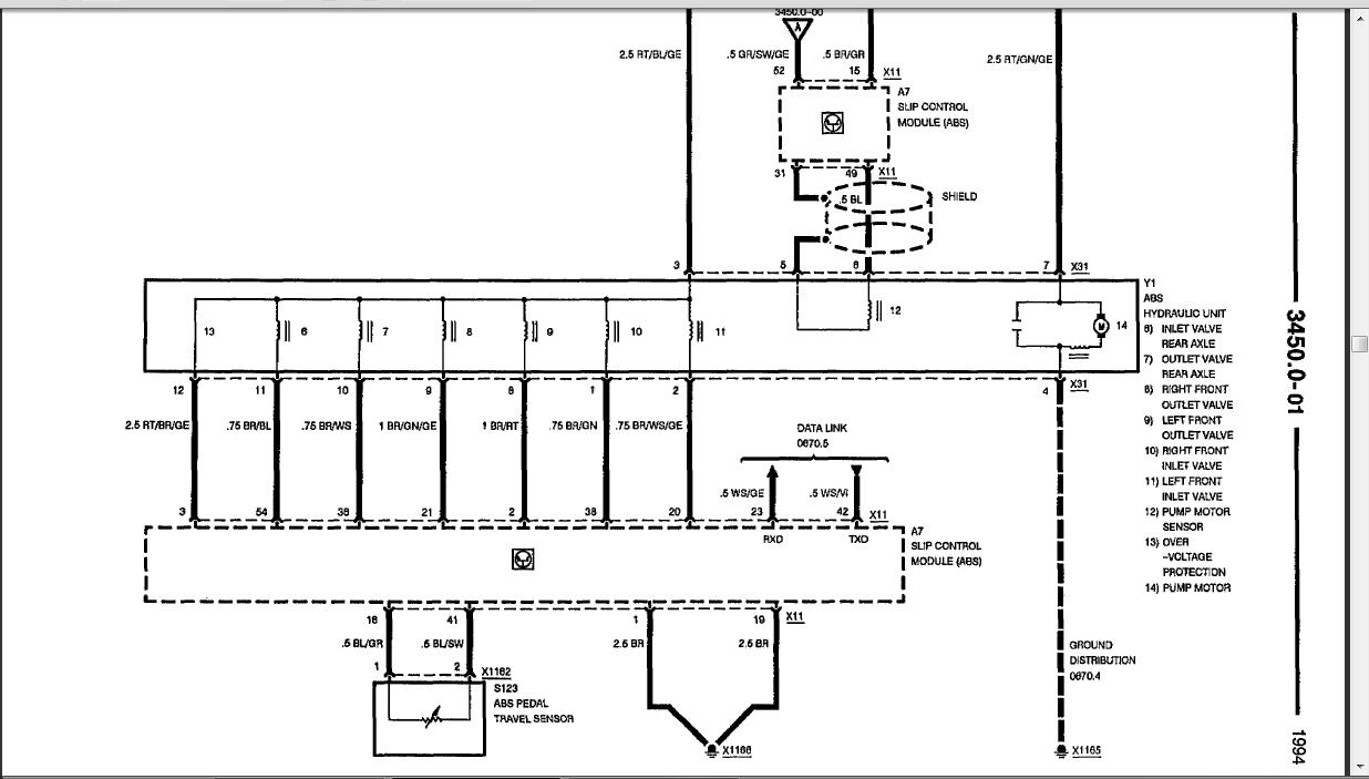

    2, sia recuperabile uno schema per vedere se gli arrivano tutte le alimentazioni

    purtroppo posso aiutarti solo con lo schema elettrico :sad:

    grazie :) /emoticons/smile@2x.png 2x" width="20" height="20" /> cmq lo schema lo ho già rimediato

    nel frattempo ho controllato tutti i cablaggi fusibili e relè
    la situazione è questa, la centralina all'accensione del quadro attacca il relè principale alimentazione e poi lo stacca subito (come se andasse in protezione)
    dati riscontrati:
    1. sensore ruota: 858 resistenza(48/30) <- pin centralina
    2. sensore ruota: 854 (47/29)
    3. sensore ruota: 847 (46/28)
    4. sensore ruota: 845 (45/27)
    * sensore pedale freno (switch BPP)(32) OK
    * sensore posizione pedale: 270 resistenza (16/41)
    * sensore motore pompa: 014 resistenza (49/31)
    (*) elettrovalvola del modulatore idraulico mi da interruzione della linea 0 continuità (3/54) le altre 5 risultano ok
    ovviamente controllate alimentazioni fusibili e relè ed è tutto apposto
    ora il dubbio che mi sorge è che sia proprio quell'elettrovalvola non funzionante che mandi i protezione la centralina e quì ci vorrebbe un anima pia che mi dica qualcosa in + :) /emoticons/smile@2x.png 2x" width="20" height="20" />

    e si, se i sensori ruota non rilevano il magnete del gruppo fonico della ruota la centralina va in protezione, come se avessi un sensore guasto, che non legge

    lo schema cel'ho e ho battuto tutti i cablaggi e apparte l'elettrovalvola 6 che non mi da continuità appare tutto in ordine.... ma qualche soluzione con i dati che ho postato?

    ma anche in questo caso mi cambia la resistenza rilevata... mentre tuttie 4 i sensori danno parametri concordanti

    e si ma a macchina ferma tu controlli solo i sensori, che ne sai se poi in movimento il sensore riesce a legge, se magari hai un gruppo fonico smagnetizzato? comunque sarebbe meglio fare prima una diagnosi se riesci ad entrare nella centralina
