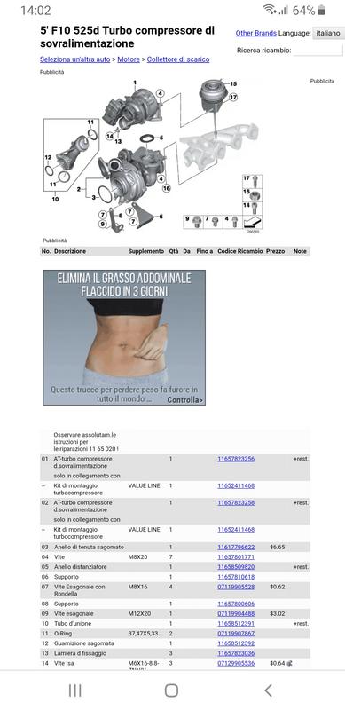

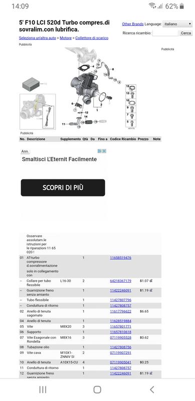

    Dato che qualche giorno fa avevo fatto un po di confusione , adesso cerco di correggere.
    Il motore N47 520d è così, non è biturbo.
    Invece N47 525d che è biturbo è cosi
