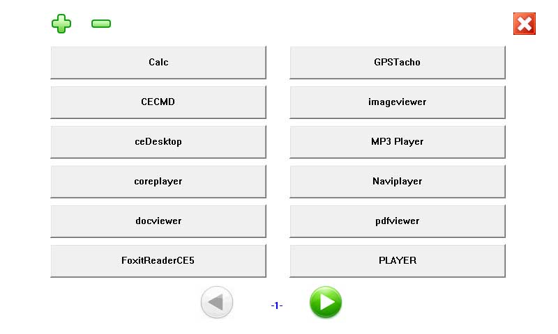

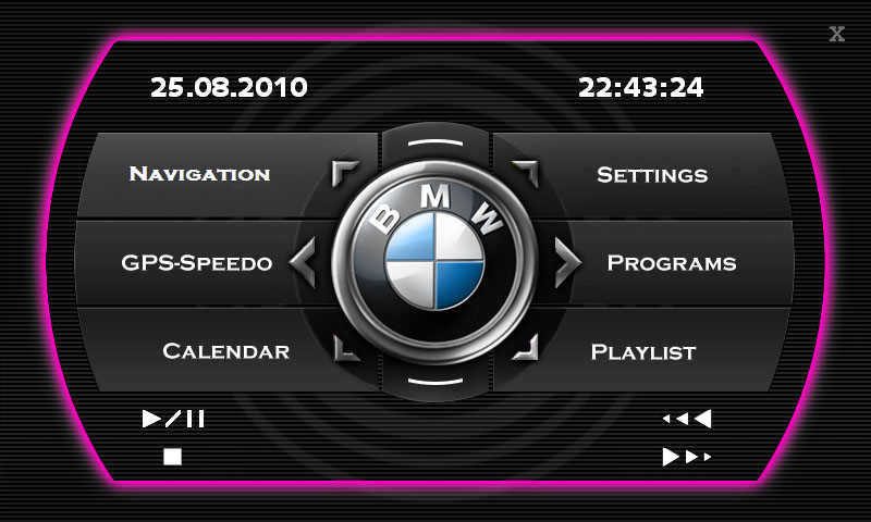

    Finalmente sono riuscito a trovare una bella versione di wolfncu con già precaricate le skin dell'idrive
    insieme alle skin ci sono anche diversi mp3 player e svariati altri programmi
    Non è farina del mio sacco ma l'ho trovato cercando un pò sul forum dynavin,quindi se a qualcuno interessa qui sotto c'è il link per il download
    http://redirectingat.com/?id=673X542464&xs=1&url=http%3A%2F%2Frapidshare.com%2Ffiles%2F415126704%2FWolfNCU_with_iDrive-Skin_wifipod_318i_.rar&sref=http%3A%2F%2Fdynavin.freeforums.org%2Fwolf-ncu-for-dynavin-devices-aio-t81-50.html%3Fhilit%3Dskin
    L'installazione è semplicissima.
    Una volta scaricato il file va scompattato e la cartella "Wolfncu" va copiata nella root della sdcard del navigatore,dopodichè nel setup del navi va cambiato il percorso in StorageCard\WolfNCU\WolfNCU.exe"
    Una volta riavviato,il sistema caricherà direttamente questa schermata
    da questa andando su "settings" si potrà configurare direttamente dalla macchina il navi.
    Domani mi metterò giù a provarlo per bene,la cosa che mi interessa di più è un buon mediaplayer e da quanto ho visto ce ne sono diversi già installati,senza contare quanti altri se ne potranno trovare in rete!

    Cavolo è favolosa questa skin!!!

    Anch'io ho Igo,non devi reinstallare niente.
    Il wolfncu praticamente è un menù che serve a lanciare gli eseguibili.
    L'igo è poi richiamabile direttamente dal menù "navigation".
    Se la prima volta ti da errore è perchè va settato il percorso esatto del navigatore dal menu settings.
    Io l'ho installato solo ieri sera quindi devo ancora avere farmi un idea del funzionamento generale,comunque mi sembra un ottima base di partenza per migliorare il dynavin.

    La skin funziona ma per adesso mi sono imbattuto nel primo problema.
    Vorrei utilizzare il core media player per ascoltare la musica dalla mia chiavetta usb ma non sembra riconoscerla.
    Da quello che vedo mi fa navigare solo nella SD..
    Ho provato a far partire windows Ce ma anche li non viene riconosciuta.
    Qualcuno conosce un modo per far installarla?
