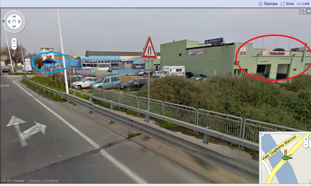

    il gommista è alla fine di Viale Marconi bis (fine dell'asse mediano), dove c'è la S che ti congiunge con viale Marconi
    si entra nella stradina dove c'è il maggiolone tagliato a metà, poi subito a destra per attraversare il parcheggio ed arrivare al locale
    entravo io completamente sghierato :wink:
    la serrandaa fianco è il mio meccanico di fiducia (che si stà finalmente trasferendo)
    il gommista è Franco Ligas, basta che gli dici che sei amico di Carlo col 330 azzurro e già capisce come vuoi l'assetto :mrgreen:
