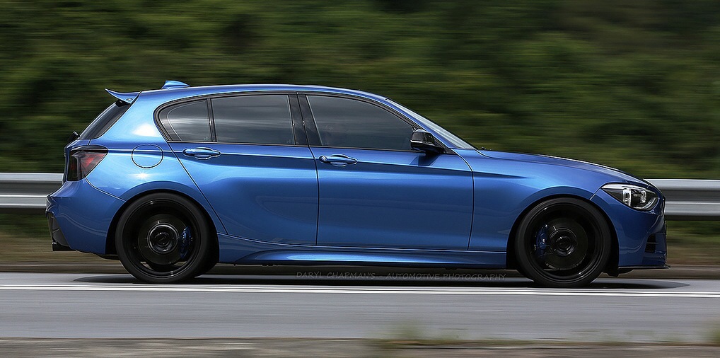

    Non ho capito molto bene la tua ultima frase, ma stando ai dati della casa, rispetto ad assetto M le prokit abbassano di circa 2cm mentre le sport line di circa 3cm[​IMG]
    Questa monta le prokit su cerchi da 19"(bbs ch-r)
