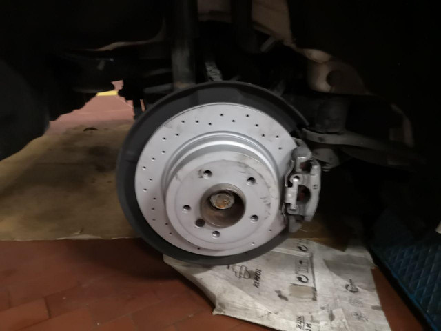

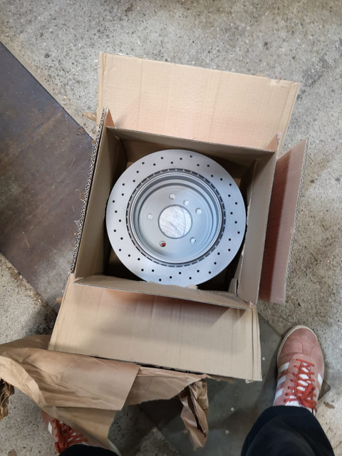

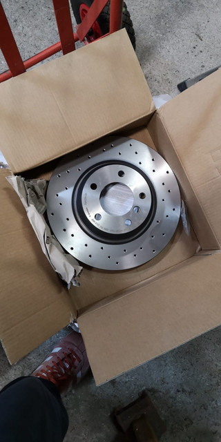

    Retro
    Fronte
    Fronte durante il montaggio
    Retro durante il montaggio
    Non ho ancora avuto modo di provare l'impianto perchè da quando li ho montati ho solo riportato l'auto a casa e in ogni caso per i primi 100-150km roderò i componenti in modo che si accoppino bene e non si vetrifichino.
    Entro gennaio complice anche una scappata montana sui passi dovrei riuscire a dare un feedback reale sul comportamento.
    Ad ora unica cosa che ho notato frenando dolcemente è un leggerissimo fruscio di sottofondo dato dal disco forato, ma quasi impercettibile. Si potrebbe scambiare tranquillamente per il rumore di rotolamente delle gomme.
