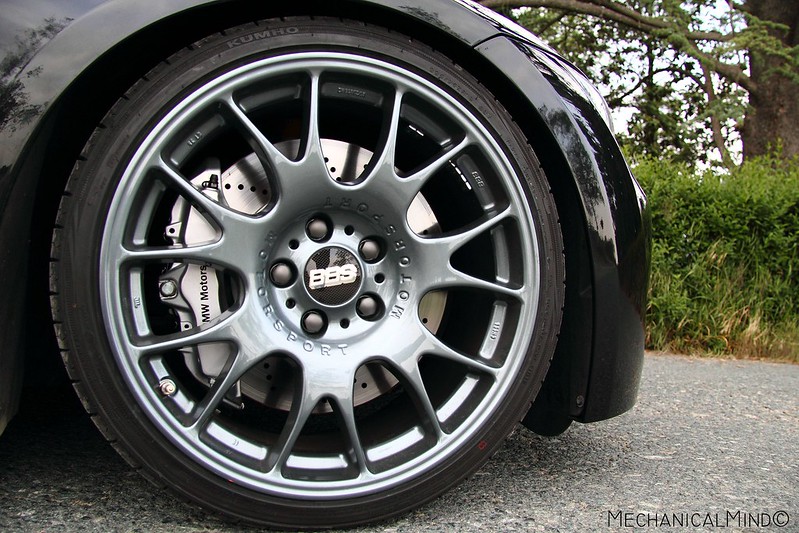

    Per l'impianto, senza andare di Pagid, basta una buona pinza (4 pompanti derivazione ALFA/PORSCHE - 6 POT DERIVAZIONE PORSCHE/MASERATI: queste costano..) con delle buone ATE e un buon disco.. rimane solo il problema dello spazio nei 261.

    Sulle pinze di altre marche non mi ci metto nemmeno perchè voglio mantenere pezzi originali, quindi AL MASSIMO monterei le pinze del 330 o l'impianto performance, ma entrambe costano tanto. Montando della aftermarket non so come si comporterebbe l'elettronica (vedi dtc, abs etc) e quindi nn mi fido.

    Andresti a ridurre drasticamente il rollio, e qui il pneumatico buono farebbe la differenza. Capisco il tuo ragionamento. Questa è una modifica della cisclistica che andrebbe fatta in concomitanza con assetto completo e appunto barre duomi.
