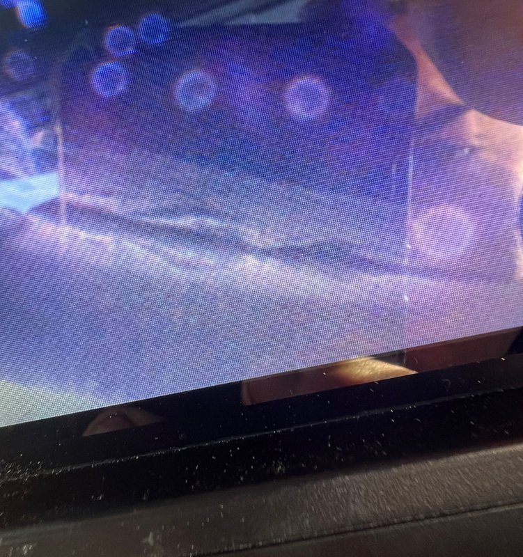

    Di seguito lascio la foto del pistone lesionato[​IMG]

    Ti consiglio di caricare la foto proprio.

    Non è visibile la foto che ho messo? Io la vedo correttamente. L'esempio del B58 era abbastanza grossolano, nel senso che per entrare sul 120i ci entra, sicuramente va adattato qualcosa, ma nessuno dirà mai "si entra nella tua macchina"

    Nel senso che non la vedo benissimissimo ecco.

    La foto non è molto chiara, forse dovresti provare a caricarla in originale.

    Appena riesco provo a caricarla in originale, non è il top come qualità perchè è stata fatta con la sonda senza ancora aprire nulla.
