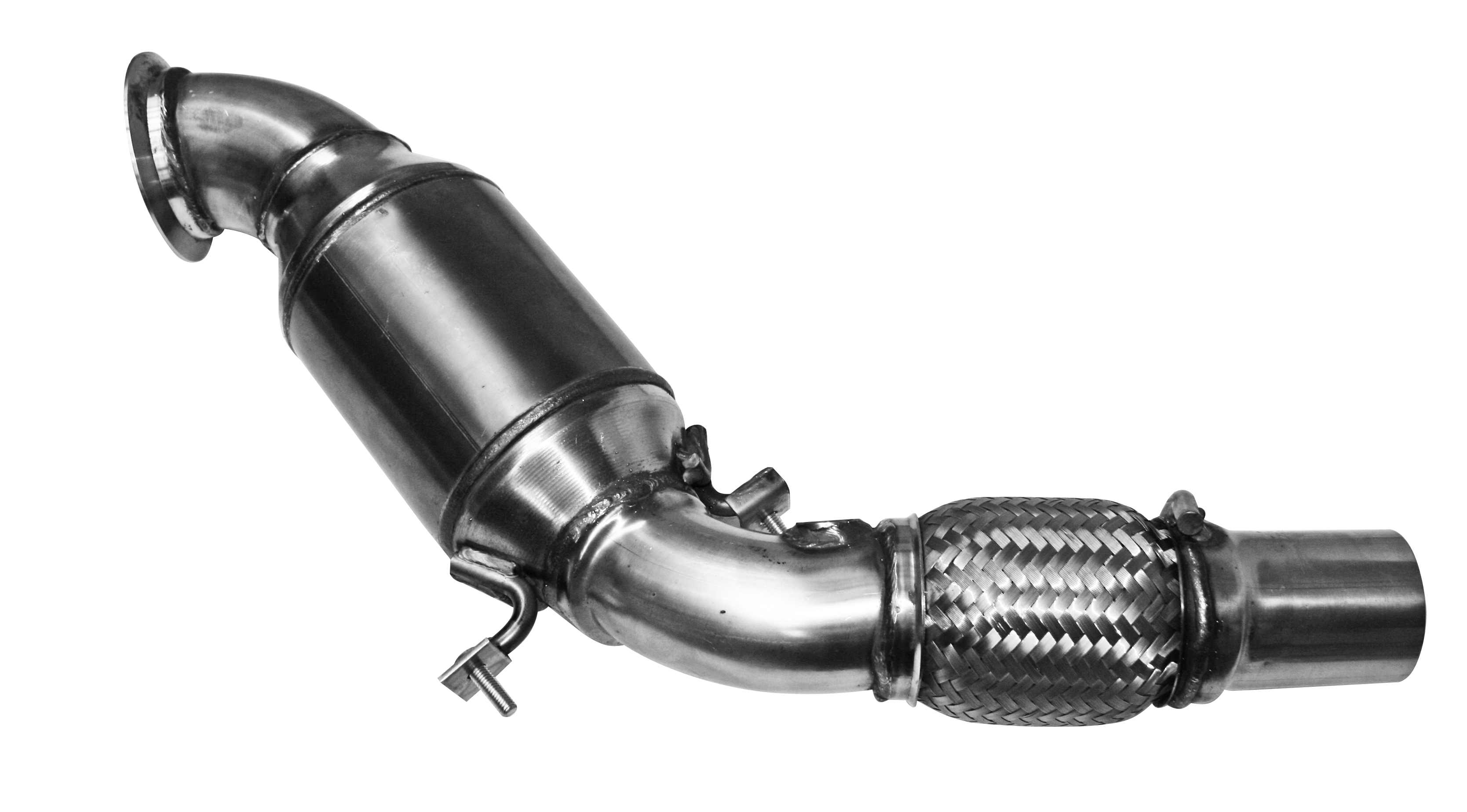

    ho verificato sul catalogo HJS e non fanno donwpipe per B48
    peccato avresti potuto risparmiare parecchio rispetto Supersprint

    sembra molto ben realizzato, come tutti i Milltek
    un marchio che personalmente adoro, riescono a far suonare bene persino i diesel
    conosco il brand da circa 20 anni, dal mondo Subaru in cui spopola tra gli appassionati

    qualità Milltek :cool:
