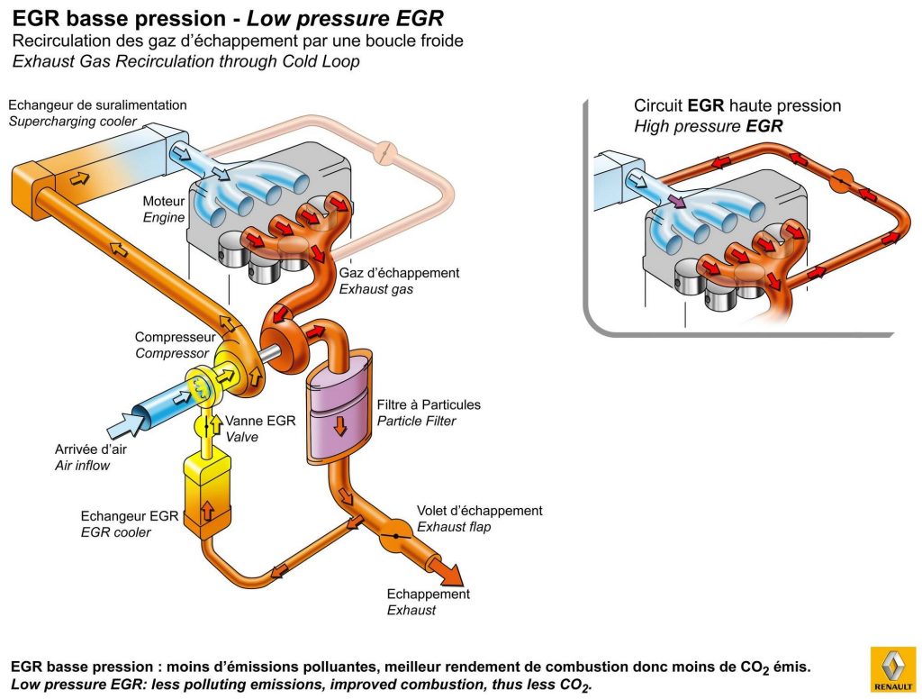

    Dal 2016 in poi, con le EGR a doppio spillamento si è abbattuto di molto l'NOx, quindi abbattimento di CO2 e quindi innesca un circolo virtuoso che avvantaggia le emissioni inquinanti del motore.
    Nel caso dell’EGR tradizionale, detta anche “ad alta pressione”, i gas vengono recuperati all’uscita dai cilindri e reiniettati direttamente nell’aspirazione, miscelandoli con l’aria fresca in entrata. In tal modo viene limitata la formazione degli ossidi d’azoto durante la combustione, ma l’incremento delle temperature in fase d’aspirazione e la limitazione della pressione di sovralimentazione influiscono negativamente sul rendimento del motore.
    L’EGR “a bassa pressione” invece si basa sul recupero dei gas di scarico più a valle, ovvero dopo il passaggio nella turbina e nel filtro anti particolato. I flussi vengono quindi raffreddati all’interno di uno scambiatore di calore e nuovamente veicolati nel turbo, miscelandoli con l’aria fresca aspirata così da ottenere un aumento della pressione di sovralimentazione. A questo punto vi è un ulteriore processo di refrigerazione nell’intercooler e, in seguito, l’immissione in camera di combustione. Questo circuito, detto anche “a freddo”, consente di aumentare il tasso di ricircolo tenendo sotto controllo temperatura e aspirazione. Viene ridotto il quantitativo di ossigeno nel rapporto aria/gasolio abbassando di conseguenza le massime temperature raggiungibili in camera di combustione così da ridurre infine la formazione di NOx.
    Quindi la EGR "classica" lavora con gas sì combusti, ma meno "sporchi".
    Qui il sistema Renault sui 1.6 dCi
    A Fede84 e nivola piace questo messaggio.
