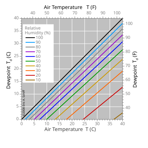

    Siccome la temperatura ambientale è alta (dai 20 ai 30 °C e oltre), l'umidità dell'aria non potrebbe formare condensa all'interno dell'impianto di scarico
    A parte il fatto che nulla vieta all'OP di parcheggiare l'auto in un box con l'aria condizionata (esistono), bisogna tenere conto che la capacità dell'aria di condensare il vapore acqueo dipende molto dall'umidità relativa che non è uniforme sul territorio nazionale (vedi, @michelefe, che google a qualcosa serve? :mrgreen:)
    Fonte: https://it.wikipedia.org/wiki/Punto_di_rugiada
    Per cui, se l'OP abita in zona umida (supponiamo a Venezia) nulla vieta che ci sia condensa nell'impianto di scarico della sua auto
