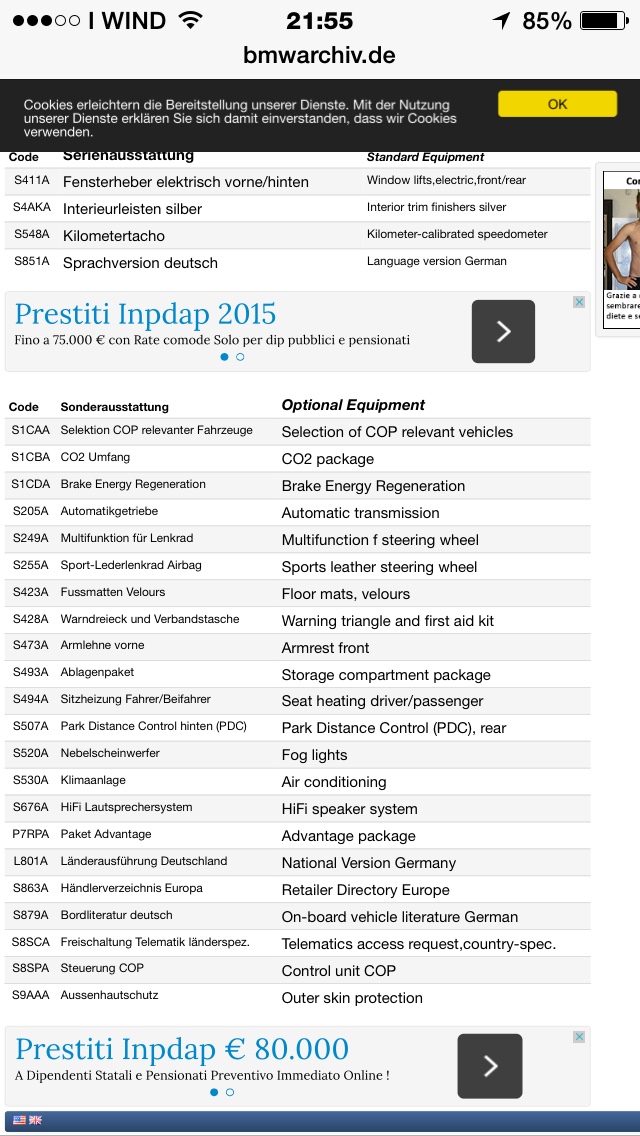

    Punto Gt nel post 50408 mi disse che ho la centralina per le alogene!

    Intendevo come mai dovendo avere gli xenon ho la centralina per le alogene!?

    Ho sbagliato... Pardon 311473 il finale del telaio

    La NSW è alogena, XE e MAX sono xeno.
    ma giacchè hai gli xeno post-montati meglio a questo punto prendere una vano piedi per xeno...sempre che il post-montaggio sia fatto "originale"!

    come vedi la tua auto non è nata con gli xeno, ecco perchè hai la NSW
    hai foto dell'auto? Facciamo prima...fammi capire che fari monti

    aaaah, ma allora non hai nessun post montaggio!!
    Hai semplicemente i fari Depo con il kit xeno h7 montato all'interno.
    Tutto risolto, non hai nessuna modifica, ne codifica, ti serve la NSW alogena...se prendi la xeno devi poi metterci pure i fari e gli stop led sennò non ti funziona!

    I fari led post già ce l'ho))) quelli fumè che si trovano in giro! Quindi una qualsisi nsw o si dovrebbe almeno avvicinare cn i numeri alla mia?

    dovresti prenderla con gli stessi numeri...oppure cercare la compatibilità sull'etk, mettendo il tuo numero e cercando i codici corrispondenti.
    Perchè anche un semplice aggiornamento firmware ti fa cambiare il codice, poi magari la centralina è uguale.
    Se invece trovi qualcuno che te la può codificare allora una NSW vale l'altra...basta che sia restyling.

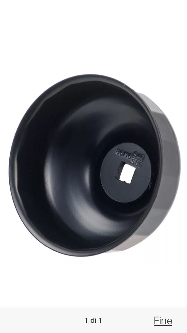

    Qualcuno sa Il diametro del tappo del filtro? Ho quello rognoso,
    e ho trovato questa "chiave" in giro su baya![​IMG]
