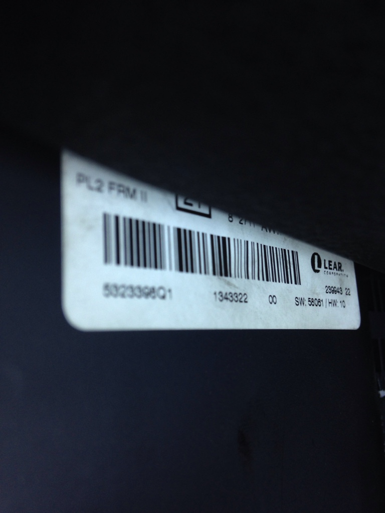

    Qualcuno mi saprebbe dire come faccio a capire che tipo di FRM ho senza smontare il pezzo? Se lo dovessi smontare, precisamente dove si trova e come lo smonto? Grazie

    In base alla data di produzione (che non saprei di preciso) o la smonti e c'è scritto si trova praticamente sotto la leva per aprire il cofano smonti il fianchetto e la trovi li sotto

    Sono riuscito a fotografare questo:

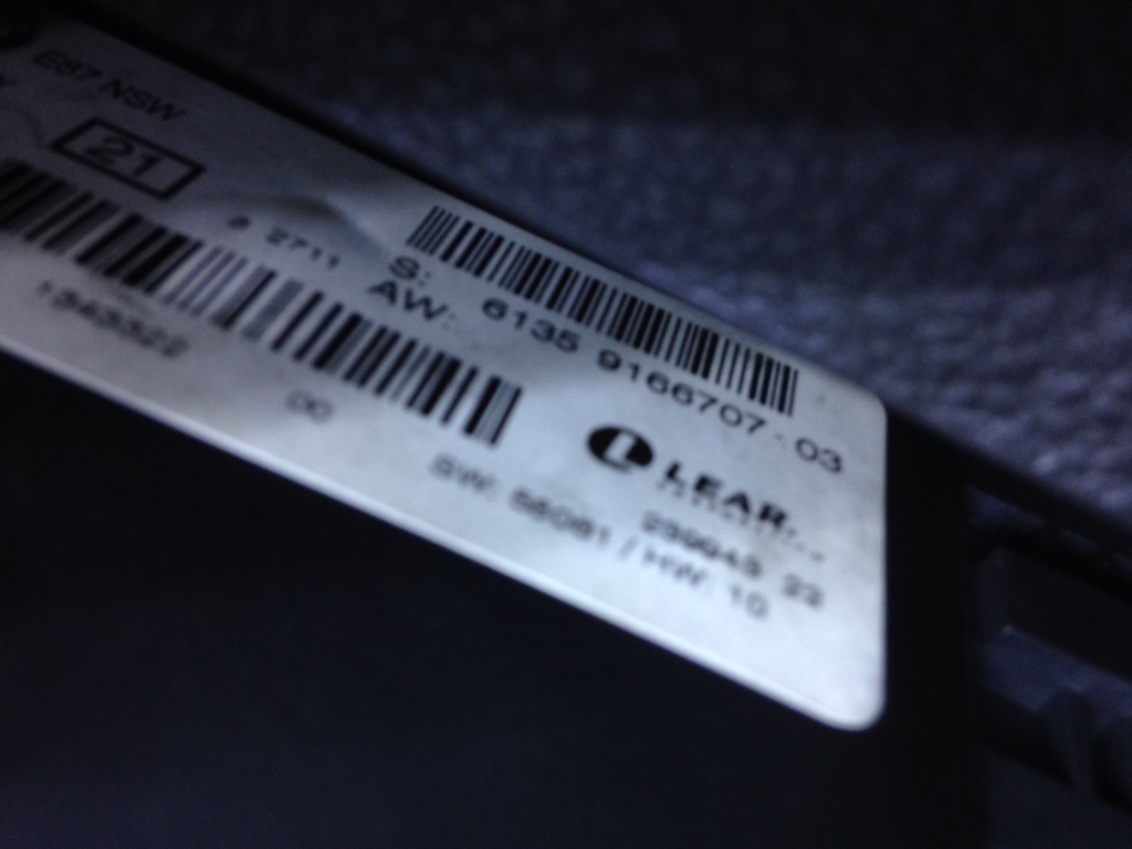

    E una volta installata deve essere codificata?

    si va codificata!
    la tua NSW è per fari alogeni, quella che hai trovato AHL è per luci adattive.

    La devo cambiare xk ho il faro fendinebbia destro che nn funziona, non arriva corrente proprio e la posizione di sinistra sempre accesa( staccata e ponticellata cn quella di destra)! Quindi devo cercare la nsw anche se ho i fari postmontaggio allo xenon?

    Ho trovato una ma ha il 01 finale mentre la mia ha 03, cosa cambia?

    Come li hai post-montati gli xeno? codificando la nsw oppure con relè e resistenze?
    Comunque in teoria se trovi la stesso codice ti funziona anche senza codifica, ma in diagnosi ti risulterà l'anomalia del telaio e dei km della centralina vano piedi diversa.
    Il problema della vano piedi è che all'interno sono attivati i vari accessori dell'auto, anche vetri, specchi, luci etc...ti faccio un esempio se tu hai il pacchetto luci e la vano piedi che compri viene da un auto senza il pacchetto luci, se la monti senza codificarla non ti funziona più il pacchetto luci.
    Va codificata per allineare tealio, km e optional della vettura.
