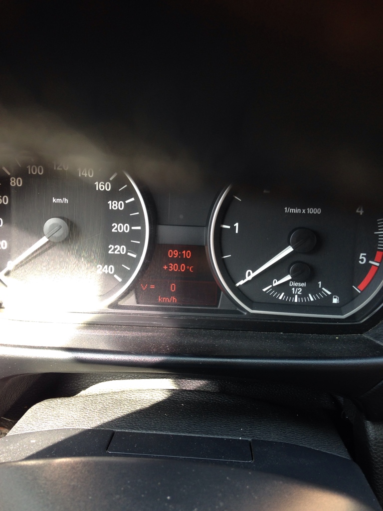

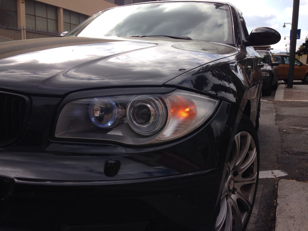

    Ragazzi...due kikke:
    Notate qualcosa???

    Comunque funziona!!! Su un Full Optional vi potete divertire!!!

    la velocità ce l'ho pure io...le frecce soft di posizione non tanto mi piacciono...

    Ho attivato le luci di benvenuto, ce li avevo anke prima ma ora si accendono anabaglianti e abbaglianti insieme!!! Poi c sn tante altre cose...

    Io ho la rest ma se leggete bene sul sitoloro spiegano che sulle makkine prodotte prima del 2k7 il programma potrebbe nn funzionare correttamente!!! Potete scaricare la versione gratis e verificare se vi da la possibilità di accedere alle varie codifiche che peró nn vi permetterà di eseguirle... Io alcuni punti delle codifiche nn le posso fare xk il mio OBD wifi non combacia cn la app e loro consigliano di acquistare uno loro ma non so ne quanto costa ne che prestazioni ha! Io ho anke attivato le day light...quindi anche se ho le luci spente di giorno ho quelle di posizione e le frecce sempre accese!!! Peró se qualcuno mi puo' confermare che posso girare con le posizioni stile americano?! In Italia si possono usare???
