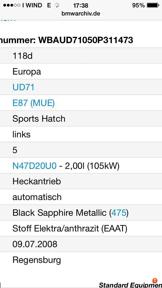

    Raga...la differenza tra N47D20A e N47D20U0 qual'è???produzione 07/2008 grazie
    From Theking87
  12. Theking87
    Theking87 Secondo Pilota
    722
    11
    31 Gennaio 2013
    11.631
    Bmw 118d LCI
    118d Zone
    From Theking87
  13. Theking87
    722
    11
    31 Gennaio 2013
    11.631
    Bmw 118d LCI
    118d Zone
    Nessuno lo sa???(((
    From Theking87
  14. kasdan
    kasdan Collaudatore
    498
    7 Settembre 2008
    878
    Bmw 118D F20
    é la vecchia produzione del motore rev 0....la mia è una rev 1 che ho sulll F20 e da allora hanno cambiato i contralberi di bilanciamento per alleggerire la pressione sulla trasmissione...gli iniettori... la distribuzione con pezzi aggiornati in quella data....tecnologia turbina a geometria variabile...,
    coppia migliorata a 320 Nm anziché 300;
    - 15 kg in meno di massa;
    - un paio di decimi in meno sullo 0-100
    - un minor consumo "omologato" (giusto un pelo, e penso solo sulla carta)
    il tuo motore è la produzione intermedia io so solo le differenze tra questi due con il 20A onestamente dovrei cercare
