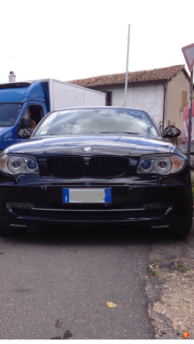

    Piccolo UP... Reni neri

    Nn mi arriva corrente al fendinebbia dx... Ma da un momento all'altro... Nn so come e cosa fare!!!! Il fusibile nn l'ho trovato nel vano fusibili... Tirare giu' il muso x un cavo nn mi va'....
