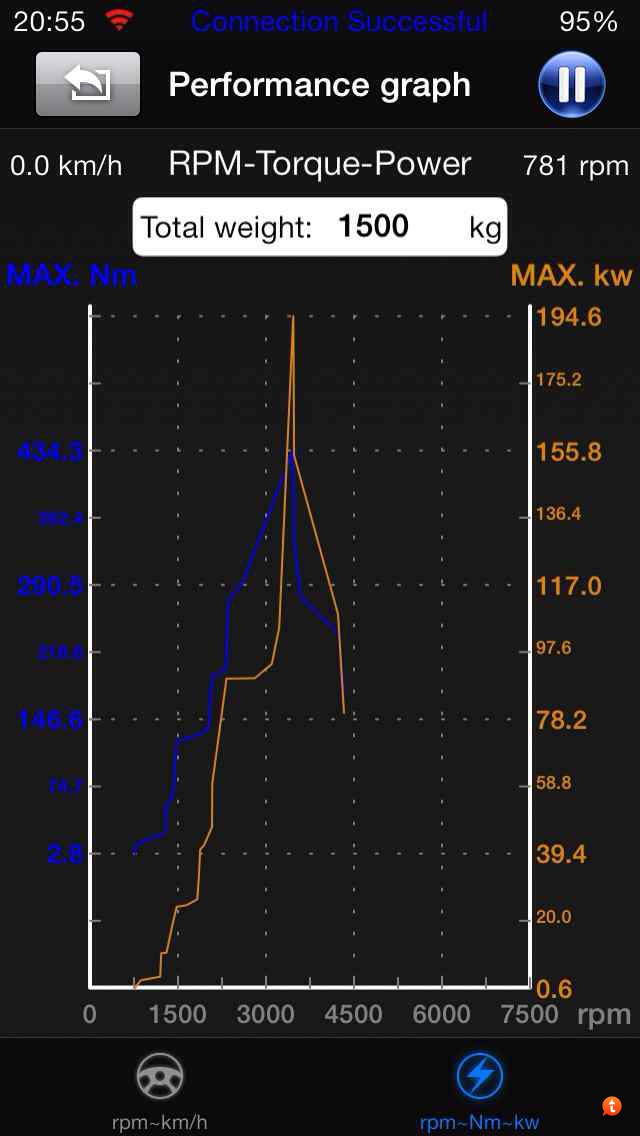

    Ciao... Oggi usando OBD wifi ho rilevato il grafico nell'immagine sottostante... Credete ke sia possibile una cosa del genere???
  12. Theking87
    Theking87 Secondo Pilota
    722
    11
    31 Gennaio 2013
    11.631
    Bmw 118d LCI
    118d Zone
    434,3 Nm e 194,6 Kw???

    50 cavalli con un modulino impossibile!!

    eliminando il dpf....con downpipe mappatura ad hoc da un preparatore credo che 185 cv siano raggiungibili in sicurezza..ancora 10 in più però...credo sia un pò discostante dal vero quel valore..

    Zeus...nn sn Cv quelli ma Kw...appunto per questo mi è venuto un sospetto!!!!

    Ciao che obd wifi stai usando?

    pardon davo scontato fossero cv comunque mi correggo 121cv con un modulino!?!?

    Ma parli dell'App o il rilevatore/trasmettitore dati???
    Nel primo caso uso iOBD2 su dispositivo Apple...nel secondo mi sembra lo rileva come OBD WiFi ELM327...
