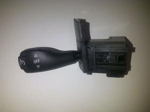

    per il cruise control devi cambiare il devioluci e ricodificare la centralina, puoi trovare il devioluci usato e la ricodifica non costa tanto, soprattutto se non la fai in bmw....

    ecco:http://www.subito.it/accessori-auto/cruise-control-bmw-e90-e92-e93-cosenza-32304500.htm

    a questo bisogna aggiungere il carter inferiore del piantone...
    ma i devioluci con cruise esistono per i modelli senza sensore pioggia? visto che entrambi erano di serie insieme sulla futura...
    se ad esempio io che non ho il sensore pioggia, monto il devioluci con il tastino "A" sul lato, mi funziona come adesso, cioè per attivare l'intermittenza, oppure non mi funziona proprio?

    sinceramente questo non lo sò neanche io,xchè anche io ho preso il cruise control,me lo stanno montando,ma anche io mi sono chiesto x il problema del sensore pioggia...spero funzioni lo stesso,e cmq credo che il singolo blocco leva si possa staccare dal devioluci,al limite basta mettere il tuo...

    se le leve sono smontabili dal gruppo devioluci allora il problema non sussiste...

    si si confermo che la foto che ho postato è sbagliata...è per una Z4...
