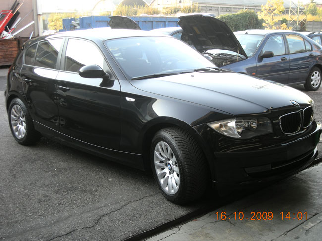

    Qualcuno ha idea di come possano stare i cerchi Styling 282 e soprattutto avento ET31 invece di ET44 ci starebbero senza toccare su e87?
    grazie

    Sono questi??

    oddio che roito :eek:
    mi vengono gli onconi..

    si anche a me fanno pena...

    Sti cerchi mi sn sempre piaciuti.... nn è ke trovi anche una foto di lato Pass????:lol::mrgreen:

    No mi dispiace...unica altra foto...

    X me sulla 3er stanno bene davvero considerando ke sono 16", sulla 1er xò..[-X
