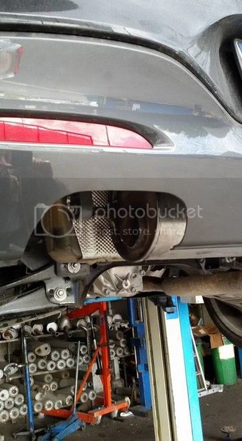

    fase 2: preparazione macchina

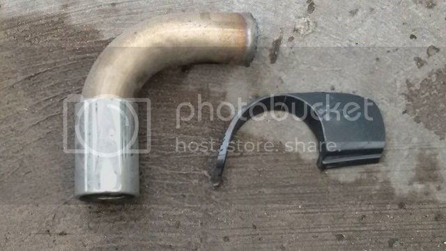

    viene tagliato il vecchio finale e sagomato il diffusore in plastica della Msport (se il lavoro è ben fatto non è necessario sostituirlo con quello del 120d o 125i e si risparmiano un po' di soldini)
    occorre però molto tempo per farlo e veri professionisti per non realizzare una chiavica

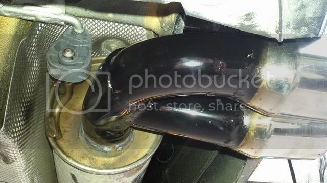

    fase 3: realizzazione del nuovo finale a due uscite, tutto in acciaio inossidabile, con aletta interna per la ripartizione precisa dei gas di scarico in ognuno dei due tubi

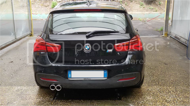

    fase 5: godimento

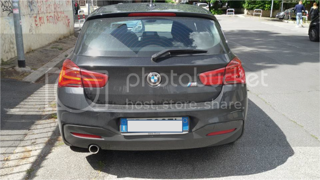

    prima
    dopo
    il lavoro non mi è costato poco (200 €), ma finalmente ho risolto quello che per me era diventato un disagio, quello schifo di tubo singolo su F20 Msport (con centralina, filtro, intercooler, assetto M e freni M non era concepibile)

    bravo, ottimo lavoro! questo esempio dovrebbe essere preso come riferimento per la definizione "a regola d'arte"

    Lavoro eccellente, complimenti ;) /emoticons/wink@2x.png 2x" width="20" height="20">

    Up eccellente, realizzato con cura maniacale. ;) /emoticons/wink@2x.png 2x" width="20" height="20">
    Soprattutto ottima l'aletta per ripartire omogeneamente i gas di scarico (lo dico da deluso possessore del terminale M Performance: il 95% esce dal tubo di esterno, con la conseguenza che uno è sporco e l'altro pulito, facendolo sembrare finto).

    Ti faccio i complimenti, realizzazione tecnicamente ed esteticamente perfetta! :eek: ;) /emoticons/wink@2x.png 2x" width="20" height="20"> Se ce la fai, riusciresti a fare una foto più dettagliata del foro?

    Ma dici la foto del foro ampliato sul diffusore?

    E' stato tagliato solo un tubo dopo il terminale di scarico, privo di ogni dispositivo e sostituito con un altro

    grazie mille, però io sapevo che anche all'interno del terminale Mperformance c'era un qualcosa per il flusso?!?

    Guarda me ne sono accorto guardando l'auto alzata sul ponte, avevo lo scarico esattamente davanti ai miei occhi: c'è solo un foro (peraltro neanche omogeneo). Calcolando poi che si attacca a fascetta credo siano stati proprio dei soldi buttati. :sad: Meno male che a gennaio mi scade la garanzia, così penso che andrò di 35 style.

    Si ;) /emoticons/wink@2x.png 2x" width="20" height="20">

    foto fatte, meglio di così però non mi vengono
    per realizzare il giusto spazio ho fornito al marmittaio la dima originale BMW del kit Mperformance
