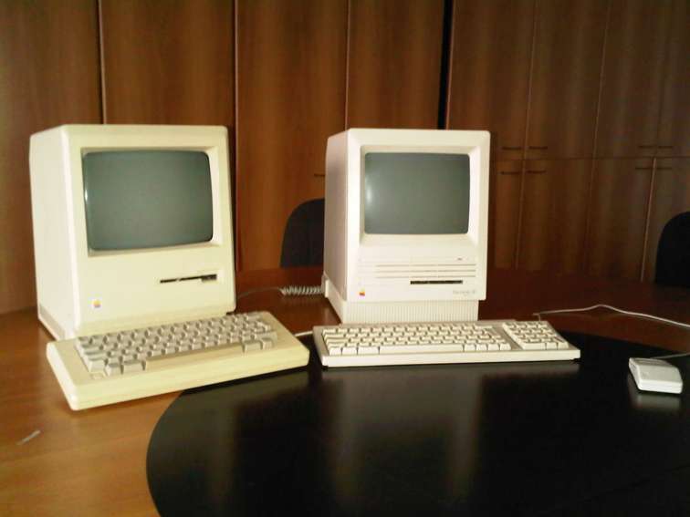

    Per la cronoca: questi sono due chicche che mi sono tenuto dalla mia vecchia attività.
    Quello ingiallito sulla sinistra lo vendemmo alla casa di modo di Chanel e poi ritirato man mano che si upgradavano le macchine.
    E' numerato e da collezione.
    Peccato non funzionino più...

    mamma mia che gingilli..
