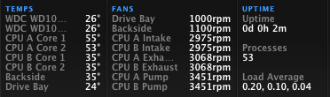

    In effetti molto strano quindi ad occhio e croce potrebbe essere o un difetto della CPU che a breve "schiatterà" o un contatto pessimo tra CPU ed aletta di raffreddamento. L'aletta di raffreddamento sporca l'hai già scartata.
    Altra ipotesi, malfunzionamento delle ventole del gruppo CPU A.

    I quad erano raffreddati anche a liquido, infatti se guardi lo screen vedi che c'è anche il valore di rotazione delle pompe. Quello che ho pulito, infatti, non era un semplice dissipatore ma un vero e proprio radiatore.
    vedi come è fatto?

    Potrebbe essere un problema di accoppiamenti..
    Hai separato la CPU dal dissipatore?
    A volte le paste d'accoppiamento si deteriorano..
    Se ti vuoi cimentare: separa la CPU dal dissipatore con molta calma, ripulisci bene le 2 superfici (un disinfettante di quelli che non bruciano va benissimo..) senza inzuppare tutta la CPU, spalma la piastra di contatto del dissipatore con una piccola quantità di pasta termoconduttrice di buona qualità (la quantità giusta, per fare un esempio è grande come un chicco di riso di quelli grossi, ma non metterne troppa otterresti l'effetto contrario..), e riaccoppiali.
    Ho visto più di un processore rivitalizzato da pochi centesimi di pasta conduttrice...

    sensore di temperatura andato?!?!?
  11. patone86
    10.027
    318
    2 Maggio 2008
    72.323
    72 gradi la cpu e 5350 giri le ventole.
    orco cane mai successo.
    mentre scrivo calano i giri, ora controllo...66° 3850 giri.
    l'alluminio sotto lo schermo è intoccabile!
    si è ristabilizzato, 56° - 1990 rpm
    forse ho scoperto la causa!
