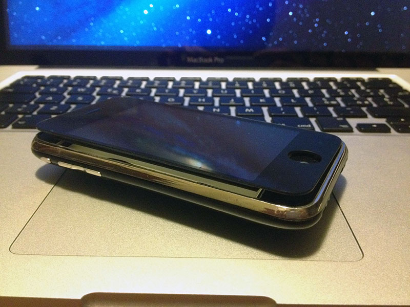

    Una domanda off-topic: avevo conservato il mio vecchio iphone 3GS nella sua confezione, riposta nel comodino; dopo oltre un anno di inattività, ho pensato di fargli prendere un po' di aria, ed ecco come l'ho trovato... cosa gli è successo?

    é solo scollato..
    Prova a scaldarlo con un phone e a rincollarlo..

    Si accende? Perché potrebbe anche essere la batteria che scaricatasi completamente poi se é gonfiata provocando il distacco dello schermo.
    Se é la batteria ti conviene aprirlo toglierla e buttarla perché deteriorandosi vi é sempre una seppur remota possibilità che possa prendere fuoco.
