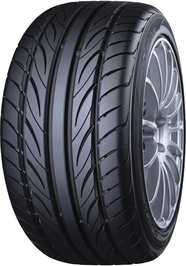

    A dispetto della fama che si sono andate costruendo negli anni, le Yokohama sono delle coperture molto valide.
    La copertura in questione è la seguente
    Sono dei pneumatici direzionali, ciò nonostante il livello di silenziosità di rotolamento è davvero degno di nota per un pneumatico sportivo di queste caratteristiche.
    La durata è difficile da stabilire, ma è da sfatare il mito delle gomme che non tengono sul bagnato e durano poco. Ormai quasi tutti i costruttori usano mescole al silicio e Yokohama non fa eccezione. E' una gomma che, trattata bene, è in grado di durare i suoi 30 - 40 mila chilometri senza problemi particolari.
    Personalmente te la consiglio come copertura per un utilizzo sportivo e, comunque, sono l'unica reale alternativa alle Bridgestone RE050A di primo equipaggiamento.
