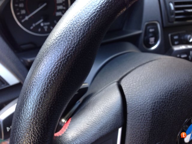

    è possibile sostituire il volante della serie 1 f20?
    Scusatemi mi sono spiegato male!
    Non è bucarellato, ma è come se fosse di plastica ma non lo è perchè è cucito con la cucitura rossa della sport!
    Ecco il mio com'è...
  14. Pecos80
    3.115
    1.146
    3 Ottobre 2012
    721.367.992
    E' perfetto, quello liscio è la versione M sport che si differenzia da questo, per le cuciture ed il tipo di pelle, appunto liscia :) /emoticons/smile@2x.png 2x" width="20" height="20">
    Mentre l'ultima versione ha il centro tondo e pulsanti diversi :) /emoticons/smile@2x.png 2x" width="20" height="20">
    Quindi quello della sport sono tutti cosi?
    Io pensavo lo avessero cambiato, essendo una delle prime F20 la mia (01-2012)

    É cosi AlessandroAV
