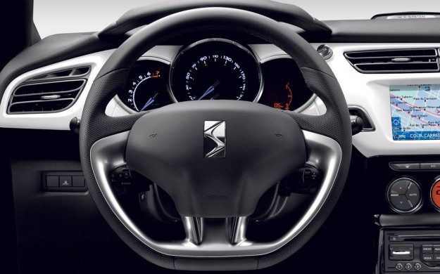

    Più che altro non capisco perché non hanno pensato di fare economie di scala, potevano montare il 3 su tutte (un solo scheletro volante e un solo tipo di airbag) dopo di che per le versioni base mettere delle mascherine senza tasti al posto dei comandi volante e non verniciare la cornice grigia.... boh... mi manca un po' il volante della DS3

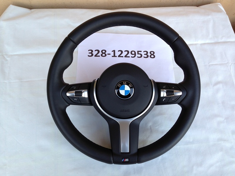

    Ciao ragazzi , io sulla mia 118d sport ho il volante in pelle sportivo.... se volessi montare il volante m-sport a 3 razze ; questo per capirci,sapete dirmi se l aibag del mio va bene qua ? Altra cosa , se io prendessi un volante con i paddle cè il modo di farli funzionare poi ? [​IMG]
  7. Solver
    Solver Secondo Pilota
    714
    52
    19 Ottobre 2012
    35.268
    F20 125i
    Ciao
    per montare il nuovo volante Msport 3 razze devi acquistare anche un nuovo modulo airbag (costo volante + modulo airbag dai 1500 ai 1800 euro); x i paddle la vedo dura se non hai cambio autom sport..

    Purtroppo la mia è una 118 e i paddle non esistono proprio :cry2erà più che altro una curiosità. Se per montare il 3-razze devo sborsare quella cifra poi mi tengo ben volentieri il mio :D /emoticons/biggrin@2x.png 2x" width="20" height="20">
  13. Mattia F
    Mattia F Aspirante Pilota
    37
    12 Novembre 2013
    2.215
    BMW 118D
    Se è così semplice prendendo un volante completo potrei arrangiarmi nel montaggio . Un ' utente qui sul forum lo vende...cè da fidarsi ??:-k

    l'annuncio qui sul forum non l'ho visto. Le recenti aste su ebay.de che ho visto sono finite intorno ai 340 / 350 euro spese di spedizione incluse. Il nuovo msport invece finisce tranquillamente oltre i 500 euro...

    senza modulo airbag...

    Ultimamente ho seguito un'asta per un volante nuova versione msport con airbag, ma l'ho tolta dalle aste "che osservo" quando ha superato i 500 euro. Non saprei a quanto è terminata.
