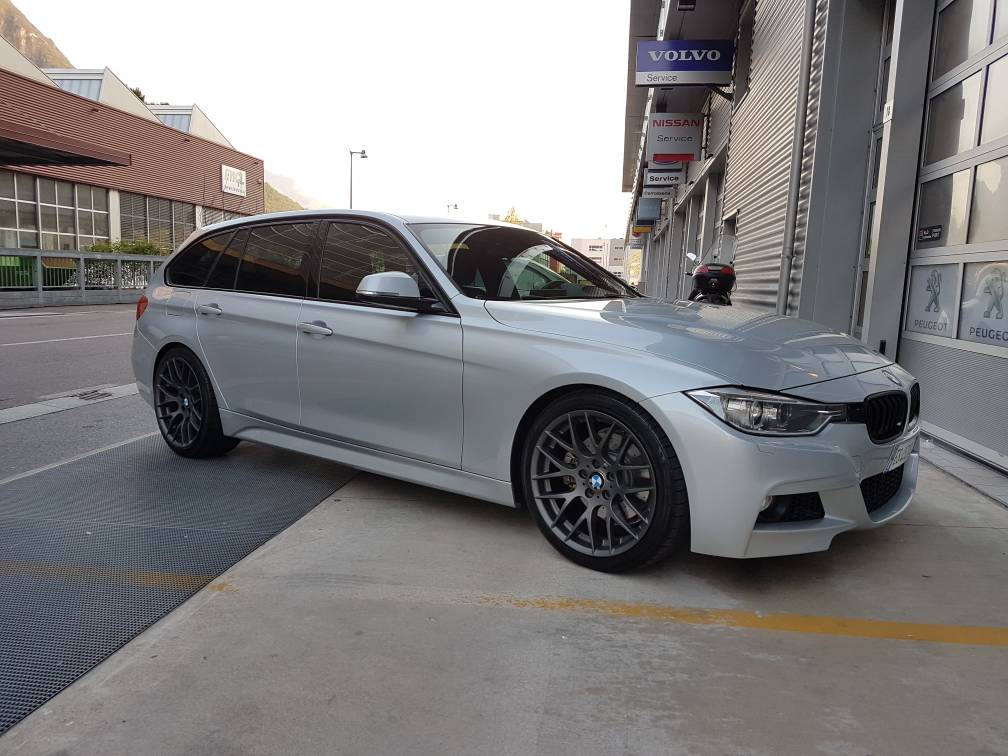

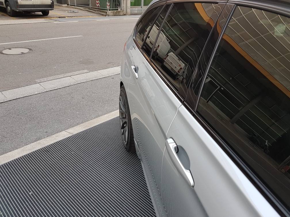

    Alla fine ho ceduto...
    Quando mi metto in testa una cosa finché non lo faccio non sono tranquillo
    Ho sostituito i due posteriori con i 9.5 et 37.
    Ora ci siamo!!!!
    Se ascoltavo subito [MENTION=50825]nico86[/MENTION] avrei risparmiato qualche soldino...
    Qualche foto

    Perfetta!!!!

    Bellissima!

    Come già detto in privato...
    Ora ci siamo!
    Decisamente molto meglio...

    BelliSsima complimenti! Hai dovuto modificare il camber al posteriore o i cerchi erano a filo gia con gli angoli stock?

    Per me sono esagerati come canale e, se posta davvero sotto stress, la spalla rischia lo scallettamento. Poi ognuno faccia quello che vuole, ma consiglio di valutare oltre all'estetica (certamente accattivante) anche la funzionalità ;) /emoticons/wink@2x.png 2x" width="20" height="20">

    Ti ringrazio!! Non ho modificato niente 9.5 et 37 è il massimo che puoi montare senza uscire dal passaruota.

    Dipende molto dalla gomma [emoji6]
    Anche io ho canale 9.5 al post e le supersport non sono assolutamente tirate
    Sono al terzo treno in 3 anni, mai avuto problemi in 100mila km e decine di trackday [emoji106]

    Prima di prenderli ho parlato con il gommista, chiedendo appunto se fosse rischioso prendere un canale da 9.5 su gomma da 255 e mi ha rassicurato dicendomi che la gomma è più tirata si ma largamente dentro i limiti..

    E sei così certo di ottenere le massime prestazioni dal tuo pneumatico con una spalla così tirata? Non pensi che forse la fai lavorare troppo?
    Poi hai ragione a precisare che dipende dalla gomma: a parità di sezione dichiarata, infatti, vi possono essere differenze marcate nella larghezza effettiva tra gomma e gomma, ma, dalle foto che ha postato sopra SImone, per me la sua configurazione è eccessiva.
