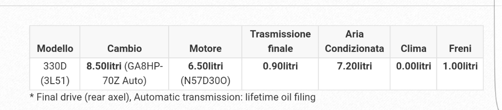

    Che olio freni metto??? Ho visto il motul rbf 660.
    E soprattutto quanto ne va?
  11. Gabo

    Quello che ho messo ;) /emoticons/wink@2x.png 2x" width="20" height="20">
    Mi pare ne serva 1,5 litri, ma non ne sono certo.

    Dove posso vedere quanto ne va??

    https://www.etkbmw.com/bmw/
    Inserisci gli ultimi sette caratteri del tuo VIN e naviga ;) /emoticons/wink@2x.png 2x" width="20" height="20">
    Comunque, dovrebbe bastare 1 litro: tu acquistane due confezioni da 1lit, perché qualcosa andrà certamente buttato.

    Questa tabella vero?? Dice 1 litro allora..
    Guardo di tutto su etk ma non avevo mai fatto caso a questa cosa.
    Grazie Gio !!!

    Si, quella! Io presi appunto 2 Litri per stare sicuro ;) /emoticons/wink@2x.png 2x" width="20" height="20">
