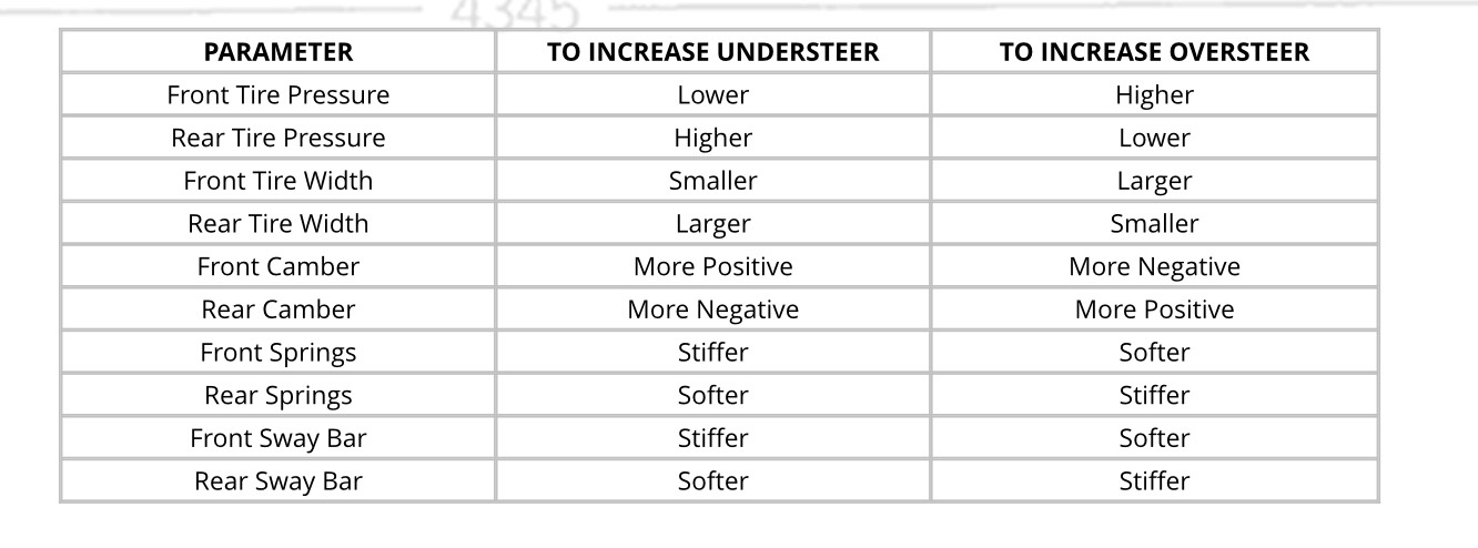

    Non so se era questa, però rende l'idea:
    http://store.uucmotorwerks.com/articles/swaybar_setup.htm
    Quindi vedi che se metti le barre maggiorate e giochi sulla sua regolazione puoi tentare di diminuire il sotto-sterzo, oltre che diminuire il rollio.
    Io ho messo sia l'anteriore che la posteriore su "HARD".

    semplice ma buona tabella
    su una cosa nutri dubbi, aumentando la pressione delle gomme anteriori aumenta il sovrasterzo?
    io sapevo che incrementando la pressione delle gomme anteriori esse tendono a scivolare di più favorendo il sottosterzo
    [MENTION=1126]AR147[/MENTION] cosa dici?

    Al di là della tabella, basta ragionare per logica.
    Se sbilancio un asse rispetto ad un altro ho una reazione di conseguenza, per cui:
    - irrigidire anteriore = maggiore sottosterzo
    - irrigidire posteriore = maggiore sovrasterzo

  16. AR147
    AR147 Presidente Onorario BMW
    18.353
    6.650
    7 Maggio 2005
    Torino
    1.546.942.623
    520d G31 LCI
    Se alzi la pressione di conseguenza irrigidisci l'assale di riferimento. Alzare la pressione all'anteriore ha l'effetto di far scivolare prima l'anteriore, quindi direi che sottosterza maggiormente.
    La tabella effettivamente riporta un errore (l'ho letta solo ora).

    concordo... la tabella va contro la fisica.... e pure alla logica (sulle pressioni)
    leggendola tutta direi solo per la pressione delle gomme mi sembra opposta.... per il resto mi sembra coerente
