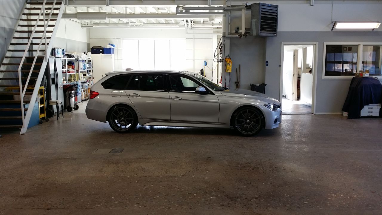

    Ne abbiamo parlato su un'altra discussione, nico poteva permettersi un et35/37 per via della assetto raso terra e dell'aggressività che ha voluto dare alla macchina..
    La mia è più alta e non vorrei il cerchio troppo sporgente.
    Guardando questa foto un 9.5 et37 uscirebbe di 23mm.. troppo per il mio personale gusto..
    Un et 45 sarebbe perfetto uscendo di 15mm.
