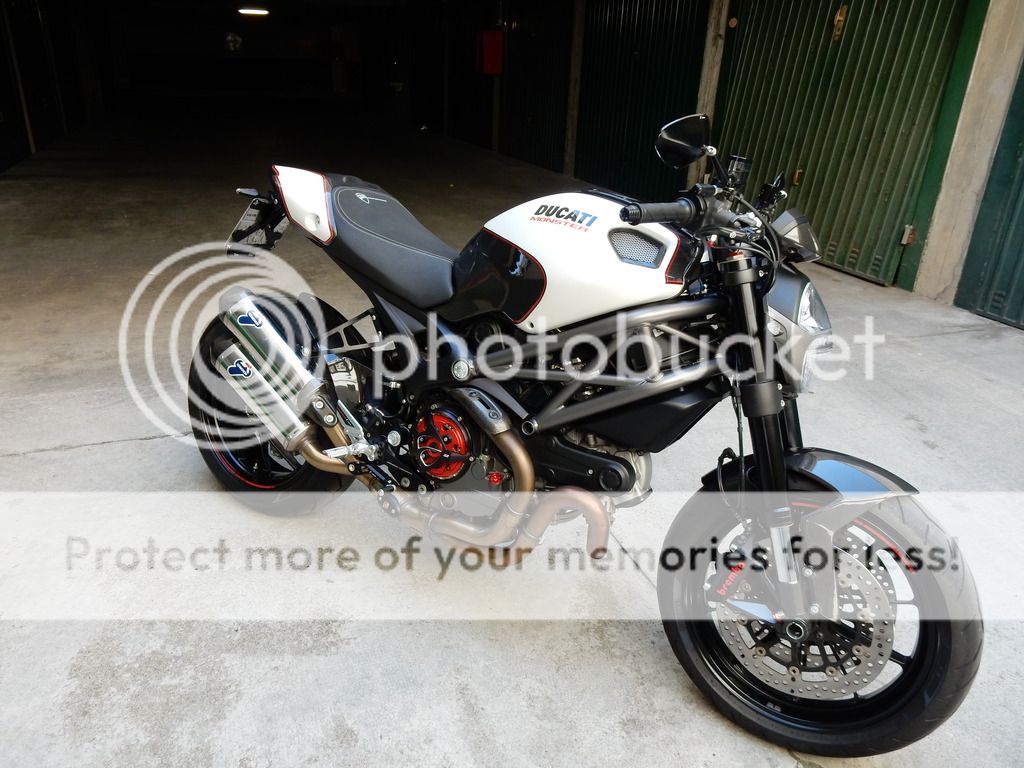

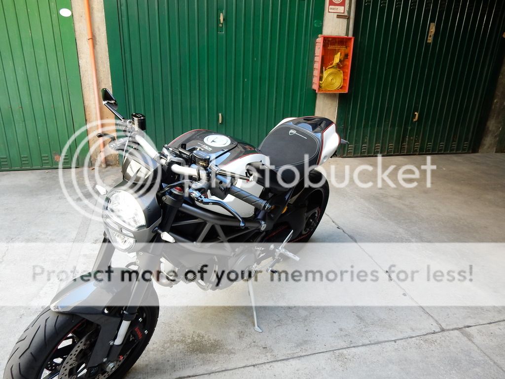

    K

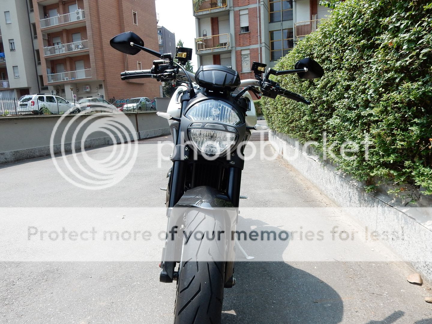

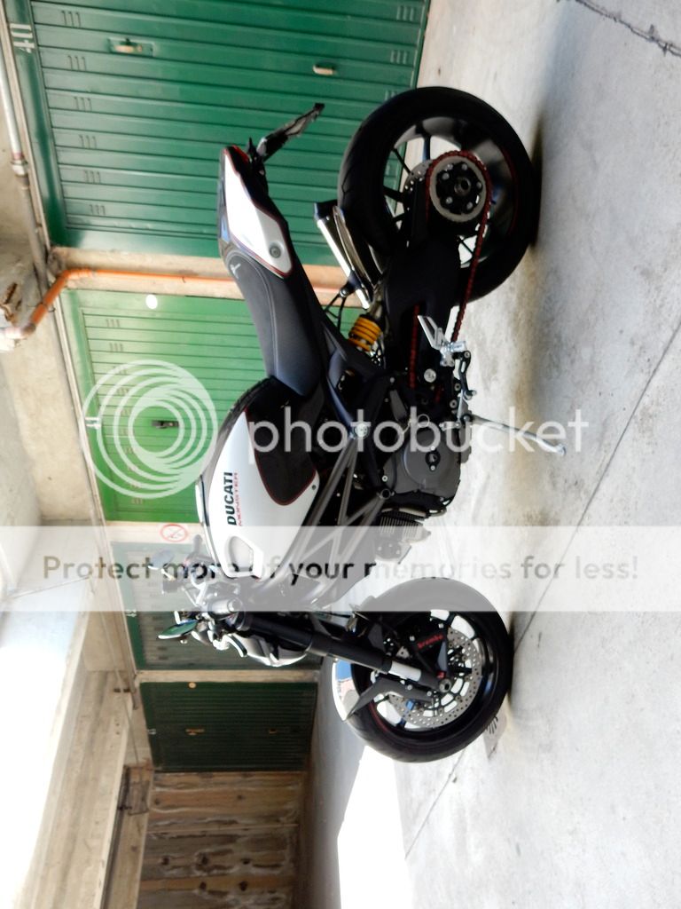

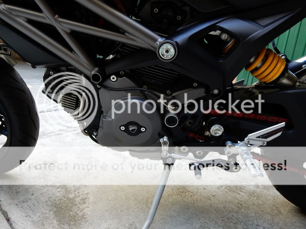

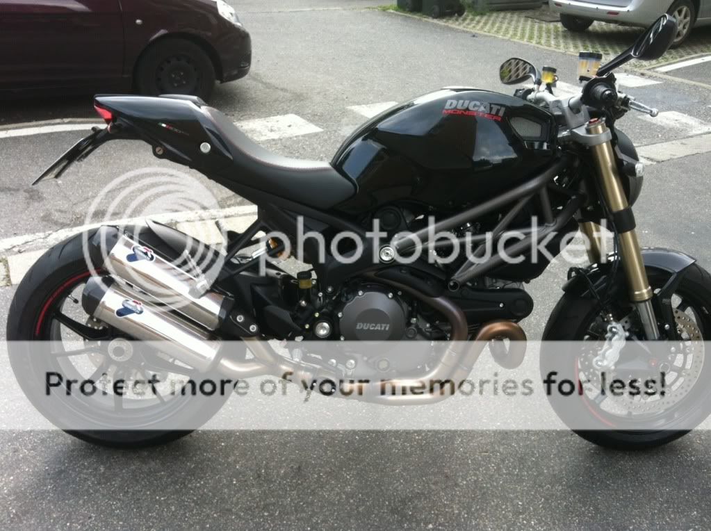

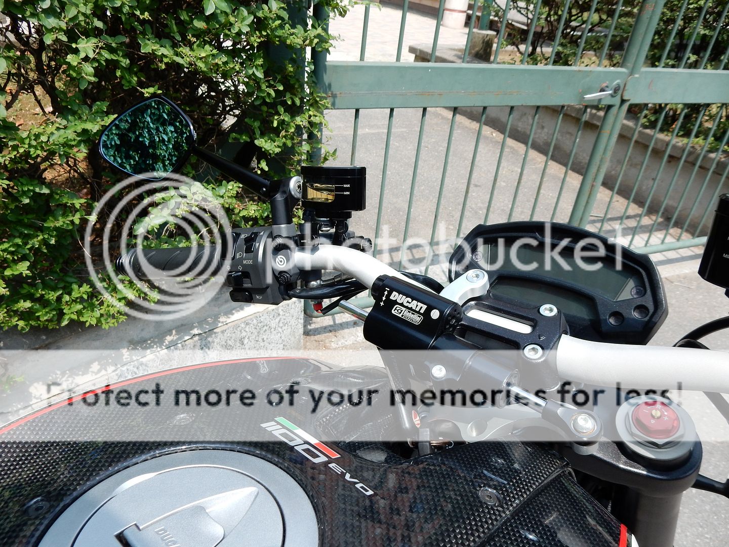

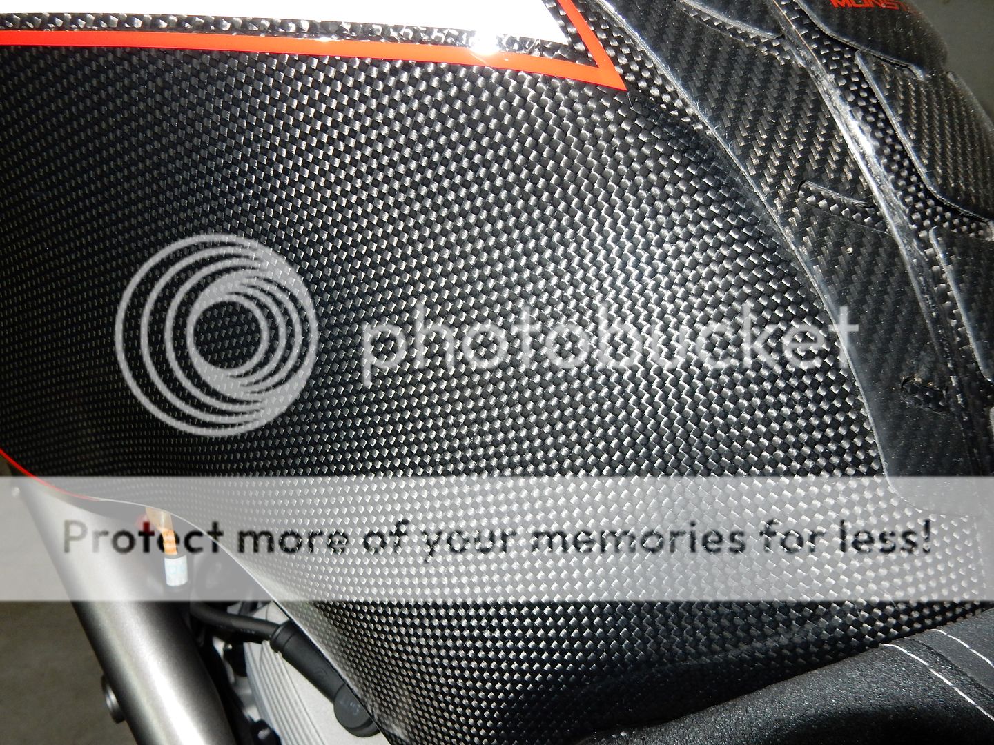

    altre foto...nelle ultime ho lucidato le parte con keramik e rupes mini
    questo era il mio monster appena uscito dal concessionario
