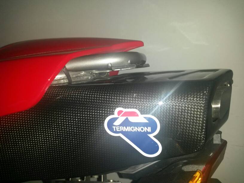

    Ah ene ce l'hai fatta alla fine! Ma sbaglio o il codone resta un po' troppo staccato dallo scarico?

    Lo sai che non riesco a capire se è il mio scarico troppo basso??? Un ragazzo, su instagram me lo ha fatto notare...

    Se lo scarico è fissato correttamente non può essere che sia basso... Dato che vedo che hai lasciato il telaietto boposto, hai fatto la modifica per farci stare il codone? Altrimenti è logico che resta su!

    Si per ora ho lasciato il telaio biposto... perché tutti quelli aftermarket che ho visto sono non omologati per strada ( se conosci qualcuno che lo fa omologato dimmmelo )... e originale ducati ha un prezzo improponibile da quello che so...

    Ah ecco perchè, non è un problema di scarico!
    La soluzione più economica è prendere un secondo telaietto biposto e modificarlo, così all'occorrenza hai l'altro intero.

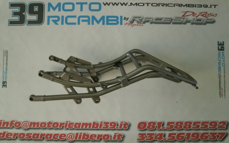

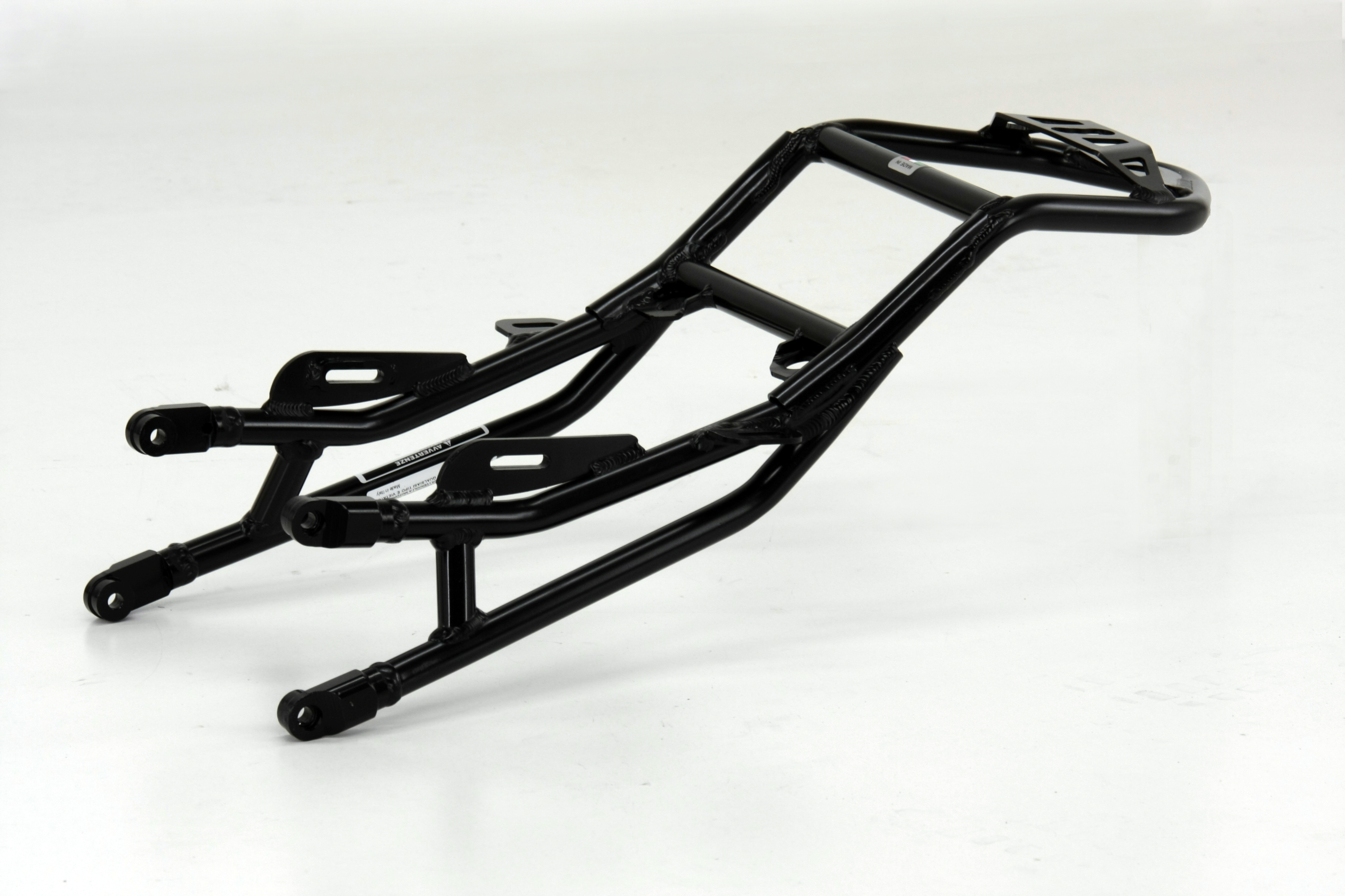

    No è diverso. Il telaietto monoposto oltre ad essere più corto è anche più basso perchè è formato da un tubo solo, mentre quello biposto ha due tubi sovrapposti per via del peso del passeggero.
    Guarda:
    Monoposto
    Biposto
    Praticamente è come se per fare il biposto avessero preso il monoposto e ci avessero saldato due tubi sopra.

    Giusto... io per modificare il biposto stavo pensando ad altro... in pratica dovrei tagliare tutta la parte superiore.. partendo da quel traversino che si vede al centro del biposto...

    Se vuoi fare una cosa fatta bene si, devi tagliare un po' di roba, anche se in realtà basta che tagli la parte che sporge dietro (quella dall'attacco dello scarico in poi) e smussi la curva sopra così il codone ti si abbassa e sei a posto!
    In fin dei conti basta che lasci integra la parte dove ti siedi e l'attacco dello scarico poi per il resto puoi fare quello che vuoi.
