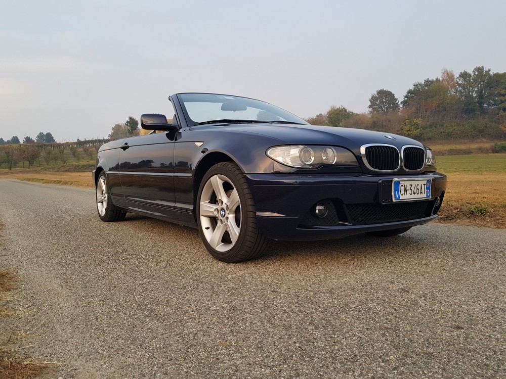

    Ciao a tutti,
    da un mese e mezzo sono un felice possessore di unaE46 318i Cabrio del 2004, motore N46B20.
    L'auto aveva 65.000 km soltanto, usata con garbo e cura da una bella signora che non le ha fatto mai mancare nulla (ho copia di tutte le fatture dei tagliandi e richiami airbag).
    Cercavo una vettura parca nei consumi per fare i canonoci 120 Km casa/lavoro
    e sono molto soddisfatto nel complesso, il pacioso ed elastico motorino toglie ogni velleità corsaiola, ma ripaga in regolarità e bassi consumi.
    Questa E46 scoperchiata dà l'idea di aver a che fare con un gioiellino, e con Hardtop cambia volto diventando un bel coupé.... non vedo l'ora che arrivi la bella stagione!!
    Di seguito qualche foto:

    ciao, complimenti!
    Anch'io ho una 318 cabrio nera da due anni.
    Bellissima.
    ti sconsiglio di usarla con hard top.
    La capotta chiusa per molti giorni o mesi, soffre e finisce per tagliarsi nella zona sopra il finestrino.

    Ah, con l'hardtop si scassa la capote??!!! speriamo di no, l'ho messo giusto l'altro ieri.
    In 13 anni e mezzo non penso sia stata usata tante volte aperta, quindi segni di usura dovuti a pieghe non ne vedo al momento.
    Il danno che dici si genera a causa di sfregamento?

    direi più per la piega cui è costretta la tela in quella zona.
    Mia esperienza personale, naturalmente.
