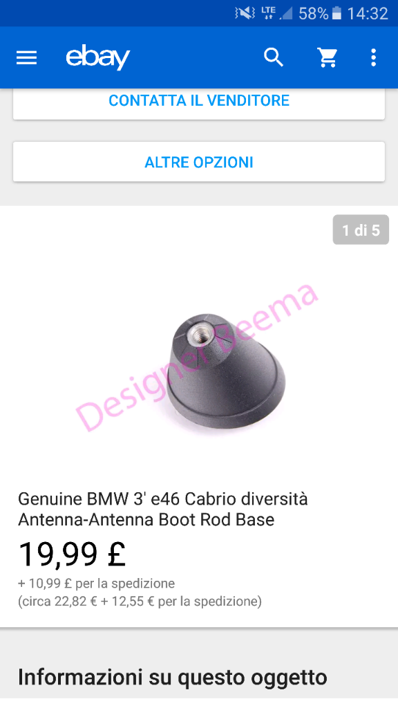

    Ciao ragazzi, da quanto tempo? Torno subito con un quesito che solo voi potete risolvere. Sapete come si smonta la base dell'antenna? La mia ha la filettatura rovinata, è da quando l'ho presa che compro antenne ogni mese, ma finalmente ho trovato la base originale con la filettatura nuova da montare.

    Sicuramente dall'interno.
    Segui il cavo antenna dal vano bagagli verso l'antenna e capirai come smontare la base

    Devi smontare la moquette sul lato dx del baule, zona cd changer,
    Da lì, con qualche contorsionismo riesci a raggiungere il dado che tiene la base dell'antenna,
    Per essere sicuro dai anche un filo di silicone sotto la nuova base ( meglio sarebbe il butile)
    Se non hai veicolare monta l'antenna corta, non la levi più nemmeno in caso di lavaggio a rulli.
