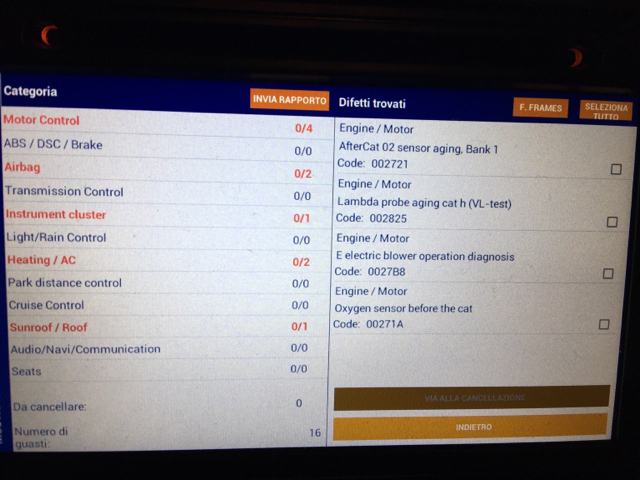

    Stasera però si è riaccesa la spia motore.
    Ho usato Carly for BMW e questi sono gli errori relativi al motore:
    Di sonde lambda ne avrò cambiate almeno 4 ma mi sembra ce ne siano 6. Peccato che non capisco quali sono a dare gli errori (ammesso che di sonde si tratti). Se qualcuno di voi ne sa di più, ringrazio in anticipo.
