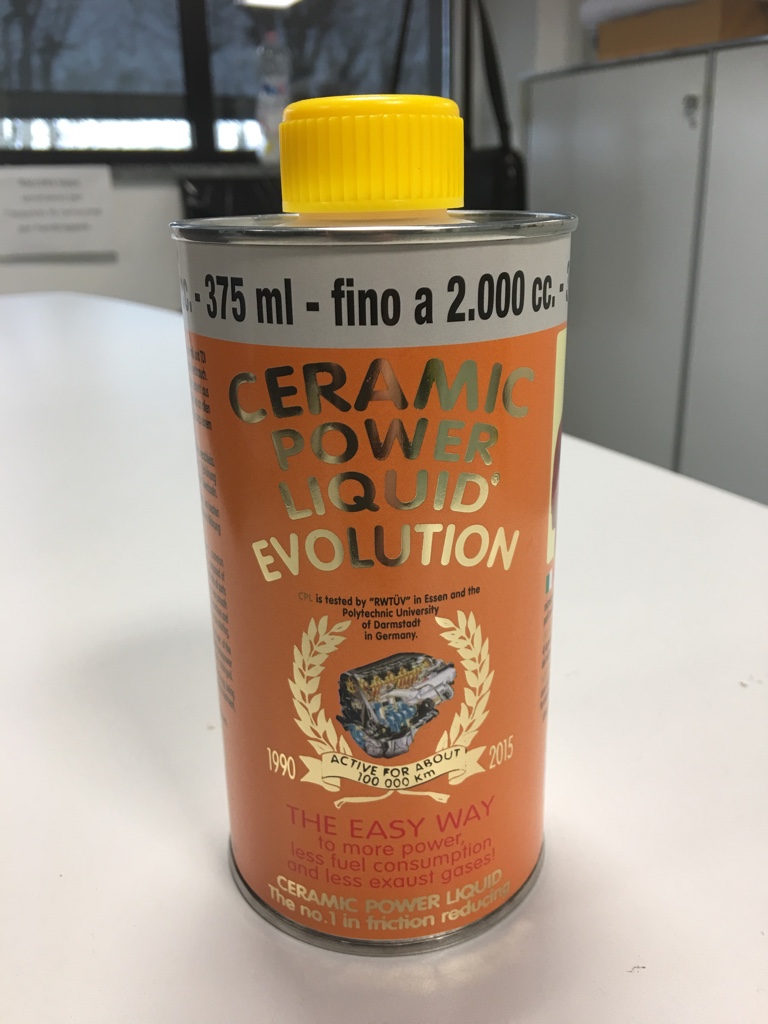

    Non trovo più la discussione: pareri sul ceramic power liquid? Qualcuno l'ha provato?

    provato sia in macchina sia nella moto..(in entrambi i casi cambio+motore)
    nel monster +10km/h, ci rimasi male, non ci credevo
    nella macchina nessun guadagno se non innesti veramente lisci e rumore di punterie assente, occhio che in commercio c'era un addittivo che brasava i vanos perche' aveva dei solventi assurdi (non era il ceramic)
    flush del motore necessario altrimenti smuovi solo le morchie

    Il problem sul nostro li dava il Sintoflon, l'olio perdeva viscosita ed aumentava la pressione al vanos in modo non corretto. Di contro usato solo per I 1000km antecedent il tagliando puliva di brutto, quando smontai il coperchio punterie intorno ai 100k non c'era traccia di residuo, motore più silenzioso. I sontoflon erano di due tipi, se non erro era il protector a dare problemi. L'ho usato con soddisfazzione comunque su 3 auto...

    Ordinato il ceramic power liquid evolution. Vediamo come va, se diminuiranno i consumi d'olio. Vi farò sapere ;) /emoticons/wink@2x.png 2x" width="20" height="20" />

    Prima di aprire il motore, provo a spendere 70€ e vedo come va
