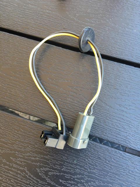

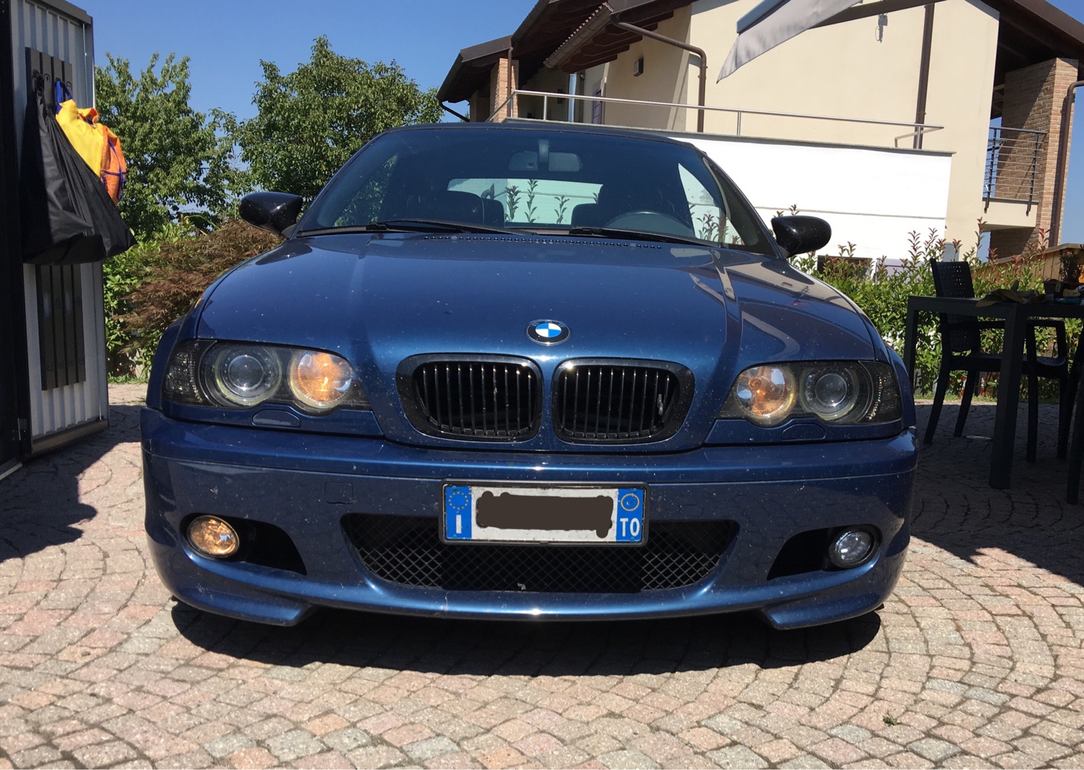

    Dunque, siccome non si butta nulla, nella scatola dei DEPO ho ritrovato il cablaggio che serve per collegare la lampadina H7 degli anabbaglianti al cablaggio originale BMW. Per cui, dopo aver perso 2 ore ieri tentando di adattare un cablaggio autocostruito (senza riuscirci), oggi ho rifatto il lavoro con calma, ottenendo il risultato che volevo: via la luce fredda di xeno e LED, bentornata luce calda delle alogene!

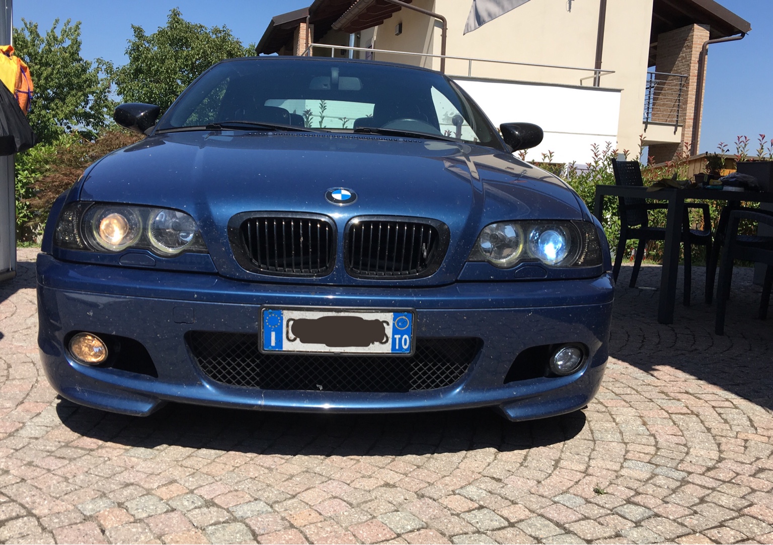

    E qui, scollegati gli angels COB (ma lasciati nel faro che magari cambio dinuovo idea), attivate le luci diurne tipo America (intensità media)
    Ora procedo con l'altro fanale e stasera, al calar del sole, vedrò se avrò fatto la scelta giusta

    Sul blu stacca maggiormente il giallo caldo!!!;-) piuttosto da vedere l'intensità..e profondità circa l'illuminazione!!!;-)
    Curiosità: come hai attivato la funzione America luci diurne?

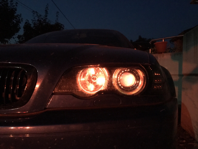

    La foto fatta col cellulare non rende per cui evito di postarla. Ad ogni modo, la resa delle alogene (nel mio caso ovviamente) è decisamente migliore del kit xeno. Anche i fendi finalmente non sono più solo estetici ma mi fanno vedere il fosso [emoji3]
    La luce calda dona un look classico che mi piace molto, quindi resta così!
